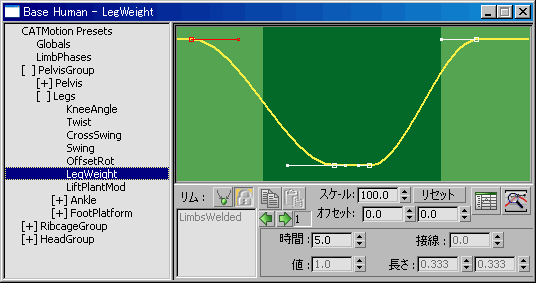

これは、3ds Max CAT で脚のアニメーションに使用される CATMotion コントローラです。
CATMotion リム アニメーションで使用されるその他のコントローラには、CATKneeAngle : FloatController および CATLiftPlantMod : FloatController があります。

 <CATLegWeight>.CATBranch : maxObject
Branch コントローラを取得/設定します。
 <CATLegWeight>.LimbData (CATLimbData) : maxObject
LimbData コントローラ オブジェクトを格納します。
 <CATLegWeight>.LiftStartTime : float
[LiftStartTime]値を取得/設定します。
 <CATLegWeight>.LiftEndTime : float
[LiftEndTime]値を取得/設定します。
 <CATLegWeight>.PlantStartTime : float
[PlantStartTime]値を取得/設定します。
 <CATLegWeight>.TroughTanLength (PlantEndTime) : float
[ThroughTangentLength]値を取得/設定します。
