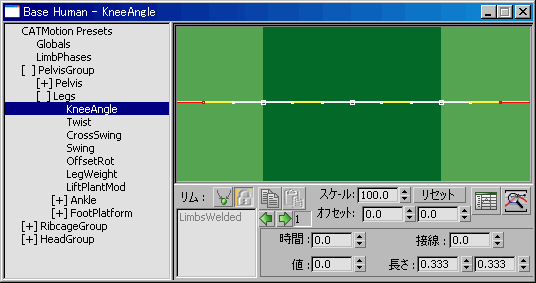

これは、3ds Max CAT でリムのアニメーションに使用される CATMotion コントローラです。
CATMotion リム アニメーションで使用されるその他のコントローラには、CATLiftPlantMod : FloatController および CATLegWeight : FloatController があります。

プロパティ:
 <CATKneeAngle>.CATBranch : maxObject
Branch コントローラを格納します。
 <CATKneeAngle>.LimbData (CATLimbData) : maxObject
LimbData コントローラ オブジェクトを格納します。
リフト膝の角度
 <CATKneeAngle>.LiftValue : float
[LiftKneeAngle]値を取得/設定します。
 <CATKneeAngle>.LiftTangent : float
[LiftTangent]値を取得/設定します。
 <CATKneeAngle>.LiftInTanLength (LiftInTanLen) : float
[LiftInTangentLength]値を取得/設定します。
 <CATKneeAngle>.LiftOutTanLength (LiftOutTanLen) : float
[LiftOutTangentLength]値を取得/設定します。
中間リフト膝の角度
 <CATKneeAngle>.MidLiftValue : float
[Mid-LiftKneeAngle]値を取得/設定します。
 <CATKneeAngle>.MidLiftTime : float
[Mid-LiftKneeAngle]時間を取得/設定します。
 <CATKneeAngle>.MidLiftTangent : float
[Mid-LiftKneeAngleTangent]値を取得/設定します。
 <CATKneeAngle>.MidLiftInTanLength (MidLiftInTanLen) : float
[Mid-LiftKneeAngleInTangentLength]値を取得/設定します。
 <CATKneeAngle>.MidLiftOutTanLength (MidLiftOutTanLen) : float
[Mid-LiftKneeAngleOutTangentLength]値を取得/設定します。
接地中膝の角度
 <CATKneeAngle>.PlantValue : float
[PlantKneeAngle]値を取得/設定します。
 <CATKneeAngle>.PlantTangent : float
[PlantKneeAngleTangent]値を取得/設定します。
 <CATKneeAngle>.PlantInTanLength (PlantInTanLen) : float
[PlantKneeAngleInTangentLength]値を取得/設定します。
 <CATKneeAngle>.PlantOutTanLength (PlantOutTanLen) : float
[PlantKneeAngleOutTangentLength]値を取得/設定します。
中間接地中膝の角度
 <CATKneeAngle>.MidPlantValue : float
[Mid-PlantKneeAngle]値を取得/設定します。
 <CATKneeAngle>.MidPlantTime : float
[Mid-PlantKneeAngle]時間を取得/設定します。
 <CATKneeAngle>.MidPlantTangent : float
[Mid-PlantKneeAngleTangent]値を取得/設定します。
 <CATKneeAngle>.MidPlantInTanLength (MidPlantInTanLen) : float
[Mid-PlantKneeAngleInTangentLength]値を取得/設定します。
 <CATKneeAngle>.MidPlantOutTanLength (MidPlantOutTanLen) : float
[Mid-PlantKneeAngleOutTangentLength]値を取得/設定します。
