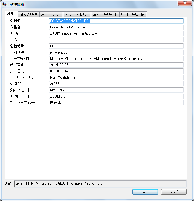

材料データの確認
材料データを確認するには、[材料] > [プレビュー]または[レビュー] > [材料データ] をクリックします。表示されたダイアログ ボックスで、材料の説明、機械的特性、フィラー特性、応力-ひずみデータを表示できます。このダイアログ ボックスは、[Home] > [Review] > [Material Data]からもアクセスできます。
一般的な非線形材料データを使用すると、赤色のラベルが付けられます。入力した非線形データには、黒いラベルが付けられます。
