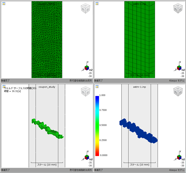

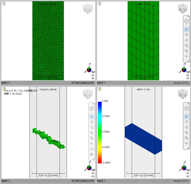

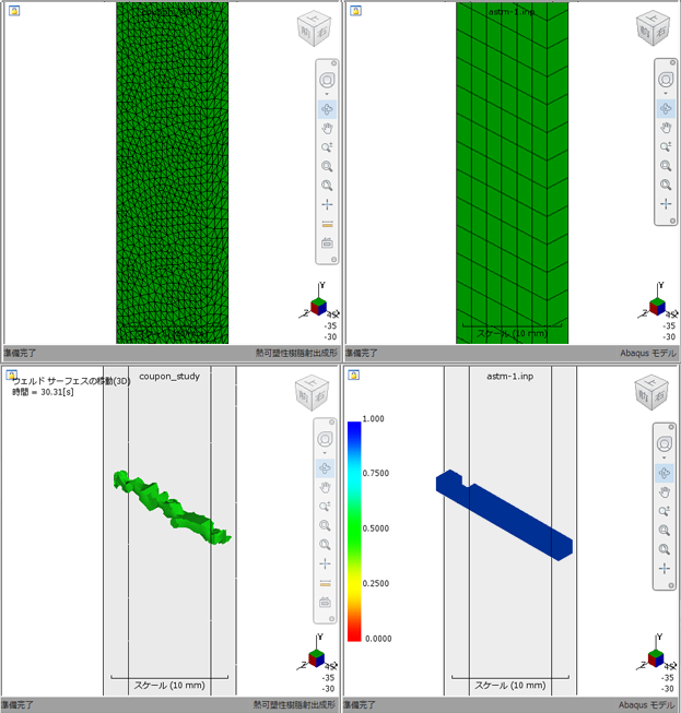

構造モデルにウェルド サーフェスをマッピングする精度は、Moldflow メッシュとの関係で構造メッシュの正確性に依存します。変化する構造的なメッシュ密度のシンプルな ASTM 試験用断片モデルについては、次の例を検討してください。
構造モデルのメッシュを細分化すると、Moldflow モデルに表示されるように、ウェルド サーフェスの形になり始めるのが分かります。最適な方法として、構造メッシュ密度は Moldflow メッシュと同じか、またはより細かくすることをお勧めします。
