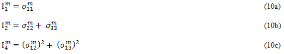

MCT 法では、母材の破壊基準が母材の平均応力成分の二次関数として表現されると仮定します。
方程式 9 では、数量 (j = 1, 2, 4) は、母材の平均応力状態の横等方性不変量です。
数量 (i = 1、2、4)は、母材破損基準の調整可能な係数です。これらは、0 度、90 度、45 度のデータ セットの引張テストから決定する必要があります。45 度の応力-ひずみデータがない場合は、90 度の曲線を使用し、応力のデータ点を 5% 上昇させます。破損係数の決定方法の詳細については、「材料特性」のトピックを参照してください。
