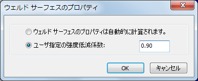

ウェルド サーフェスのデータが含まれている Moldflow スタディをインポートした後、ウェルド サーフェスの強度を決定する方法を選択する必要があります。既定では、ユーザ指定の強度低減係数である 0.9 が、ウェルド サーフェス上のすべての要素に適用されます。ユーザ指定の強度低減係数を調整するには、またはウェルド サーフェスのプロパティの自動計算を使用するには:
  1. ([材料] > [ウェルド サーフェス] > [ウェルド サーフェスのプロパティ])をクリックします。
  2. [ウェルド サーフェスのプロパティは自動的に計算されます。]を選択して、ウェルド サーフェス上の要素の強度低減係数を Advanced Material Exchange に決定させます。
  3. [ユーザ指定の強度低減係数]を選択して、強度低減係数を 0 < SRF ≤ 1 の範囲で入力します。
  4. [OK]をクリックします。
