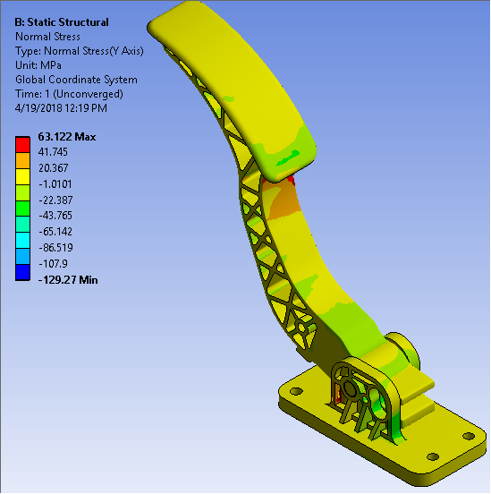

  4. [User Defined Result]をクリックし、式のボックスに SVAR12 と入力します。SVAR12 は、ウェルド サーフェス上の各点の強度低減係数を表します。
  5. 表示時間を 0.005 秒に設定します。
  6. 新しい垂直応力の結果を追加します([Solution] > [Stress] > [Normal Stress])。
  7. 向きをY 軸に変更します。

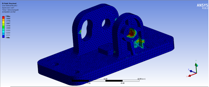

  8. モデル ツリーからもう一度[Solution]を選択し、[ツール] > [Read Results Files]の順にクリックし、pedal_assembly_ame.rst ファイルを探します。
  9. 結果がロードされると、[ユーザ定義結果]が表示されます。
  10. [Capped IsoSurfaces]ジオメトリ プロットを選択し、[Top Capped IsoSurface]アイコンをクリックします。
  11. エッジのドロップダウン リストで、[Show Undeformed Model]オプションを選択します。
これで、ウェルド サーフェス上の各点の強度低減係数を確認できるようになります。強度低減係数は大半のモデルで 1 に近くなっており、射出成形シミュレーションで使用した成形条件が高品質だったことを示しています。

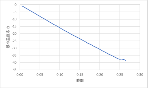

このチュートリアルで使用した Extron 3019 HS 材料は、引張および圧縮での使用に適した特性を持っていました。圧縮荷重される要素の 1 つについて、その応力の S22 コンポーネントを印刷して圧縮応答を見てみましょう。
  1. [垂直応力]結果を選択します。
  2. 圧縮荷重された単一の要素を選択します。新しい[Normal Stress]を右クリックし、選択した要素のY 軸付近に挿入します。
  3. 再度結果を評価し、垂直応力の最小値をプロットします。結果は、選択した要素によって異なります。
圧縮破損基準の始動後、要素の若干の荷重低下が生じている様子が分かります。荷重低下後は、前と同じように塑性応答の進展が続きます。圧縮荷重時も材料間で物理的な干渉が生じているため、こうした挙動は理にかなっています。圧縮材料モデルの実装の詳細については、『理論マニュアル』の「圧縮」セクションを参照してください。
