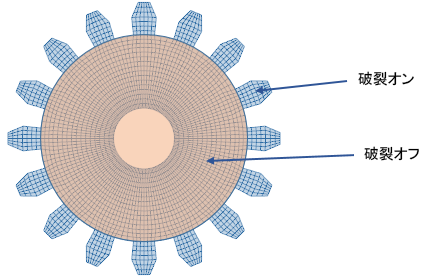

使用例を見てみましょう。この例では、歯車モデルの中で破壊が予想されない領域について、破損をオフにします。ここでは実験テストの結果で、破損は歯車の歯でのみ発生し基部では発生しないことが分かったと仮定します。破損は歯車の歯でのみ発生すると想定しているので、モデルの他の部分については破損をオフにすることができます。こうすることで、解析の実行時間を減らせる可能性が生まれます。
ただし、歯車全体で同じ樹脂材料が使用されている場合でも、2 種類の材料(1 つは歯、1 つは基部)が使用されているものとして構造入力ファイルを設定する必要があります。

注: これら 2 つの定義の間で違うのは名前のみです。元の材料(CA-MATERIAL)は、歯車の歯を対象とする要素セットに適用されます。破損のない材料(CA-MATERIAL-NORUPTURE)は、歯車の基部を対象とする要素セットに適用されます。

注: これら 2 つの定義の間で違うのは材料 ID のみです。元の材料(10751)は、歯車の歯を対象とする領域に適用されます。破損のない材料(20000)は、歯車の基部を対象とする領域に適用されます。
