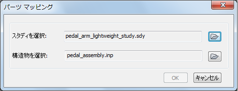

  1. ([学習と開始] > [情報のペアリング] > [パーツ マッピング])をクリックします。
  2. [パーツ マッピング]ダイアログ ボックスが表示されたら、ペアリング対象のスタディ ファイルを選択します。選択されると、モデルのプレビューが表示され、適切なモデルが選択されていることを確認するために使用できます。正しいモデルである場合、[OK]をクリックします。

  1. [ホーム] > [情報のペアリング] > }[パーツ マッピング]をクリックします。
  2. [パーツ マッピング]ダイアログ ボックスが表示されたら、ペアリング対象の新しいスタディ ファイルを選択します。最初のペアリング中に選択した構造アセンブリが記憶され、ファイルを再度指定する必要がなくなります。
