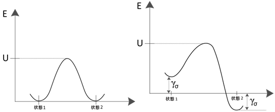

破断および疲労解析の目的では、一方の平衡状態が非破壊状態で、他方が破壊状態となります。このプロセスは下の左側の図に視覚的に示されています。したがって、同様の方程式を接着回復についても、次のように記述できます。
次に、方程式(38)で記述された接着破壊率と、方程式(39)で記述された接着回復率に適用される応力の効果を考慮します。このコンテキストでは、単位面積あたりの力ではなく、単位体積あたりのエネルギーの観点から応力を検討する方が有益です。応力が、接着破壊プロセスを促進する作用をしている場合は、接着破壊に対するエネルギーの障害を低減し、接着回復に必要なエネルギーの障害を増加するはずです。
これは材料の体積 、プロセスが発生する 1 活性化体積によって異なります。これにより、活性化エネルギーの低減は単に活性化体積と応力の積となります。下の右側の図は、応力が活性化エネルギーを変化させる様子を示しています。適用された応力の効果を反映するために、方程式(38)を次のように修正します。
