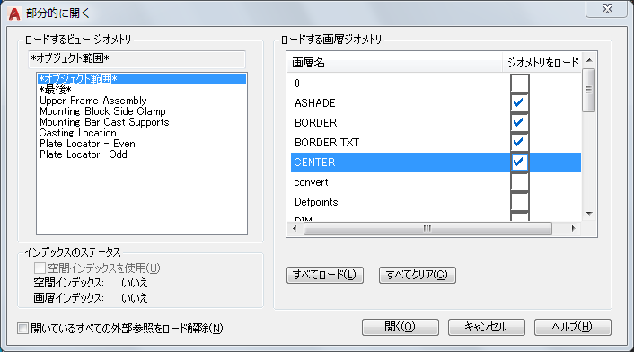

選択した図面のビューと画層が表示され、図面にロードするジオメトリを指定できるようになります。
OPEN[開く] (コマンド) 検索: [ファイルを選択]ダイアログ ボックスで[開く]の横の矢印をクリックし、[部分的に開く]または[読み込み専用で開く]を選択
大きな図面ファイルの場合、図面を開くときにロードする必要のある最低限のジオメトリを選択できます。
図面を部分的に開くと、指定したジオメトリとともに、名前の付いたすべてのオブジェクトもファイルにロードされます。名前の付いたオブジェクトには、ブロック、寸法スタイル、画層、レイアウト、線種、文字スタイル、UCS、ビュー、ビューポート設定があります。
次のオプションが表示されます。
図面内の選択したビューと、使用可能なビューが表示されます。ロードできるのは、モデル空間のビューだけです。ペーパー空間のジオメトリをロードするには、ペーパ-空間のジオメトリが置かれている画層をロードします。
現在選択しているビューが表示されます。選択したビューと画層に共通のジオメトリが図面にロードされます。
選択した図面ファイル内で使用可能なすべてのモデル空間ビューが表示されます。ビューを選択すると、選択したビュー内のジオメトリだけがロードされます。
既定のビューは[*オブジェクト範囲*]です。選択したビューと画層に共通のジオメトリが図面にロードされます。ジオメトリをロードできるのは、1 つのビューからだけです。
PARTIALOAD[部分ロード]コマンドを使用すると、部分的に開いた図面に追加のジオメトリをロードできます。
図面を部分的に開くと、選択したビューのジオメトリと一緒に、名前の付いたオブジェクトもファイルにロードされます。部分的に開いた図面ですべてのビューを使用できます。ただし、図面に表示されるのは、ロードするように指定したビューのジオメトリだけです。
選択した図面ファイルで使用可能なすべての画層が表示されます。モデル空間とペーパー空間の両方の、選択した画層のジオメトリが図面にロードされます。
既定では、図面にロードされる画層ジオメトリはありませんが、1 つまたは複数の画層からジオメトリをロードできます。図面に画層ジオメトリをロードしないように指定すると、選択したビューのジオメトリはロードされません。これは、そのビューや図面全体の画層ジオメトリがロードされないためです。外部参照従属画層が[ロードする画層ジオメトリ]リストに表示されるのは、選択した図面を最後に保存したときにシステム変数 VISRETAIN が 1 に設定されていた場合だけです。選択した図面に外部参照がロードされた後で外部参照内で作成された画層は、[ロードする画層ジオメトリ]リストには表示されません。
図面を部分的に開くと、選択した画層のジオメトリと一緒に、名前の付いたオブジェクトもファイルにロードされます。部分的に開いた図面ですべての画層を使用できます。ただし、図面に表示されるのは、ロードするように指定した画層のジオメトリだけです。
選択した図面内の画層名が表示されます。
図面を開いたときに、画層のジオメトリがロードされます。
図面を開いたときに、すべての画層のジオメトリがロードされます。右クリックして表示されるショートカット メニューを使用して、すべての画層のジオメトリを図面にロードすることもできます。
図面を開いたときに、どの画層のジオメトリもロードされません。ビューからロードするように指定したジオメトリを含め、ジオメトリは一切ロードされません。右クリックして表示されるショートカット メニューを使用して、ジオメトリを図面にロードしないこともできます。
選択した図面ファイルに空間インデックスまたは画層インデックスが含まれているかどうかを示します。システム変数 INDEXCTL は、画層インデックスと空間インデックスを図面ファイルとともに保存するかどうかをコントロールします。
図面を部分的に開くときに、空間インデックスを使用するかどうかをコントロールします。空間インデックスは、図面の読み込む部分を見つけるのに使用できます。これにより、図面を開くのに必要な時間を最小限にします。
選択した図面ファイルに、空間内の位置に基づいてオブジェクトを編成するインデックスが含まれているかどうかが表示されます。
選択した図面ファイルに各画層上のオブジェクトのリストが含まれているかどうかが表示されます。画層インデックスは、図面の読み込む部分を見つけるのに使用できます。これにより、図面を開くのに必要な時間を最小限にします。
図面を開くときに、すべての外部参照がロードされます。このチェック ボックスをオンにすると、図面を開く処理が効率的になります。バインドされた外部参照を含む図面を部分的に開くと、ロードされる(選択したビューで定義されている)外部参照の一部だけが部分的に開いた図面にバインドされます。
図面ファイルが開き、選択したビューと画層のジオメトリだけがロードされます。
