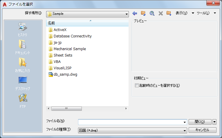

コマンドの中には、標準のファイル選択ダイアログ ボックスを表示するものがあります。このダイアログ ボックスで、ローカル ドライブやネットワーク ドライブをナビゲートしたり、FTP サイトや Web フォルダを介して開きたいファイルを選択できます。標準のファイル選択ダイアログ ボックスには、次のオプションがあります。
OPEN[開く] (コマンド) 検索
次のオプションが表示されます。
定義済みのファイル格納場所に簡単にアクセスできます。場所リストの中のアイコンの順番は、アイコンを希望の位置にドラッグして変更します。アイコンを場所リストに新たに追加するには、フォルダをファイル リストからドラッグします。場所リストを変更すると、すべての標準のファイル選択ダイアログ ボックスに影響します。
ダイアログ ボックスで最近選択したファイルへのショートカットが表示されます。必要のなくなったショートカットは、定期的に[ヒストリ]リストから削除することをお勧めします。削除するには、[ヒストリ]を選択し、必要のなくなったショートカットをファイル リストから選択して、[削除]アイコンをクリックします。ショートカットを更新した日付順に並べ替えるには、[表示]
[詳細]を選択し、ファイル リストの[更新日時]をクリックします。
現在のユーザ プロファイルの Personal フォルダまたは My Documents フォルダ内のファイルが表示されます。
現在のユーザ プロファイルの[お気に入り](Favorites)フォルダ内のファイルが表示されます。このフォルダには、[ツール]
[お気に入りに追加]オプションを使用して[お気に入り]フォルダに追加したファイルまたはフォルダへのショートカットが含まれます。
標準のファイル選択ダイアログ ボックスで参照できる FTP サイトが表示されます。このリストに FTP の場所を追加したり、既存の FTP の場所を変更するには、ダイアログ ボックスで[ツール]
[FTP の場所を追加/修正]を選択します。
デスクトップの内容が表示されます。
現在のフォルダまたはドライブが表示されます。矢印をクリックすると、そのフォルダのパスの階層が表示され、パス ツリーをナビゲートできます。また、他のドライブ、ネットワーク接続、FTP の場所、Web フォルダ(ご使用のオペレーティング システムにより Web Folder または My Network Places のどちらか)にもナビゲートできます。Windows エクスプローラで Web フォルダを作成できます。Web フォルダの詳細は、システム管理者に問い合わせいただくか、Windows エクスプローラのヘルプを参照してください。標準のファイル選択ダイアログ ボックスそれぞれで最後に使用したパスを記憶させるかどうかをコントロールするには、システム変数 REMEMBERFOLDERS を使用します。
1 つ前のファイル格納場所に戻ります。
現在のパスのツリーを 1 レベル上にナビゲートします。
[Web を参照]ダイアログ ボックスが表示されます。このダイアログ ボックスから、インターネット上の図面ファイルにアクセスしたりそれを保存することができます。
選択したファイルまたはフォルダを削除します。
名前を指定して、現在のパスに新しいフォルダを作成します。
ファイル リストまたはフォルダ リストの表示方法をコントロールします。ファイル リストの場合、ファイルが選択されたときにプレビュー イメージを表示するかどうかを指定します。
ファイル リストの内容が、複数の列で表示されます。
ファイル リストの内容が、ファイルの詳細とともに 1 列で表示されます。
各ファイルがサムネイル表示されます。
選択したファイルのビット マップが表示されます。図面ファイルと一緒にビットマップを保存するには、[オプション]ダイアログ ボックスの[開く/保存]タブで[サムネイル プレビュー イメージを保存]チェック ボックスをオンにします。
ファイルの選択やファイル選択ダイアログ ボックスで実行できるその他の操作を容易にする以下のツールを提供します。
[検索]ダイアログ ボックスが表示されて、名前、場所、作成または更新した日付に基づいてファイルを検索できます。
既定の検索パスを使用して、[ファイル名]に指定されたファイルを検索します。(検索パスは、[オプション]ダイアログ ボックスの[ファイル]タブで設定します)。
[FTP の場所を追加/修正]ダイアログ ボックスが表示されて、FTP サイトを指定して参照できるようにします。サイトを参照するには、場所リストから[FTP]を選択します。
選択したフォルダのアイコンを場所リストに追加し、すべての標準ファイル選択ダイアログ ボックスからすばやく開けるようにします。アイコンを削除するには、アイコンを右クリックし、[除去]を選択します。
[探す場所]リスト ボックスに現在表示されている場所や、選択したファイルやフォルダへのショートカットを作成します。作成されたショートカットは、現在のユーザ プロファイルの[お気に入り](Favorites)フォルダに配置され、場所リストの[お気に入り]を選択してアクセスできるようになります。
システムの [お気に入り]フォルダの検索パスを設定できます。
特定の標準のファイル選択ダイアログ ボックスでは、さらにオプションを指定できます。
図面の保存時に図面にデジタル署名を追加するためのオプションが表示されます。
選択したファイルの種類で現在のパスに存在するファイルおよびフォルダが表示されます。ダイアログ ボックスの[表示]メニューを使用して、[一覧]表示と[詳細]表示を切り替えることができます。
ダイアログ ボックスで[表示]
[プレビュー]を選択すると、選択したファイルのビットマップが表示されます。図面ファイルと一緒にビットマップを保存するには、[オプション]ダイアログ ボックスの[開く/保存]タブで[サムネイル プレビュー イメージを保存]チェック ボックスをオンにします。
ファイル リストで選択したファイルの名前が表示されます。複数のファイルを選択すると、[ファイル名]ボックスには、選択したファイルがそれぞれクォーテーション マークで囲まれて表示されます。複数のファイル名を入力するときは、それぞれのファイル名をクォーテーション マークで囲みます。ワイルドカード文字を使用すると、ファイル リストに表示されるファイルをフィルタできます。
ファイルを保存するときは、[ファイルの種類]に指定されている形式でファイルが保存されます。
図面に複数の名前の付いたビューが含まれている場合、その図面を開くときにここで指定したモデル空間が表示されます。
システム変数 UPDATETHUMBNAIL の現在の設定が反映されます。このオプションは一時的に優先されますが、UPDATETHUMBNAIL の現在の設定が変更されることはありません。
ファイル選択ダイアログ ボックスの目的によって、選択されたファイルを開いたり、保存したり、直前に表示されていたダイアログボックスで選択されたフォルダのパスを入力します。ファイル選択ダイアログ ボックスによっては、次のオプションが含まれている場合があります。これらのオプションを使用するには、[開く]ボタンの横の矢印をクリックします。
ファイルを読み込み専用モードで開きます。元のファイル名を使用してファイルに対する変更を保存することはできません。
[部分的に開く]ダイアログ ボックスが表示されます。特定のビューや画層上のジオメトリなど、図面の一部を開いたり、ロードすることができます。PARTIALOPEN[部分的に開く]コマンドは、AutoCAD 2004 以降の形式の図面にしか使用できません。
指定した図面の一部を読み込み専用モードで開きます。
