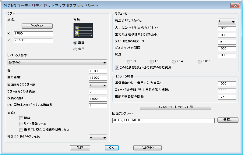

  1. [データを読み込み/書き出し]タブ[読み込み]パネル[PLC I/O ユーティリティ]の順にクリックします。 検索
  2. スプレッドシートを選択し、[開く]をクリックします。
  3. [セットアップ]をクリックして、次の図面設定を定義します。
    • ラダーの数と方向
    • ラダーの横線の数と間隔
    • PLC スタイルと尺度
    • インライン デバイスの配置と間隔
    • 図面テンプレート

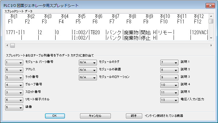

  4. [スプレッドシート/テーブル列]をクリックし、スプレッドシートまたはデータベース テーブル内の列をユーティリティ内のデータ値にマッピングします。このダイアログ ボックスの最初のページでは、全体的なモジュール情報の列データをマッピングします。

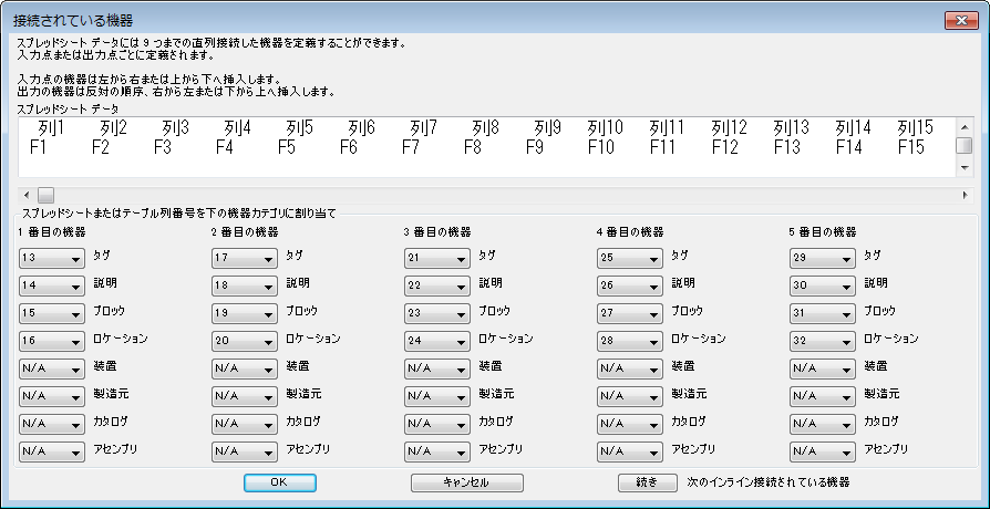

  5. 各 I/O ポイントに接続されている最大 9 個のインライン接続デバイスの列データをマッピングするには、[続き]ボタンをクリックします。
    注: データ フィールドにマッピングする列がない場合は、[無効]を選択します。
  6. [PLC I/O ユーティリティ セットアップ用スプレッドシート]ダイアログ ボックスに戻るまで[OK]をクリックします。
  7. [保存]をクリックすると、設定をファイルに保存し、後でまた使用できます。
  8. .wdi 設定ファイルのファイル名を入力し、[保存]をクリックします。
