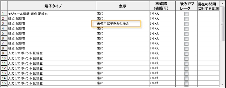

[未使用/予備の接点を含める]
PLC モジュールの PLC データベース定義に、[未使用端子を含めない場合]として定義した端子を含めます。

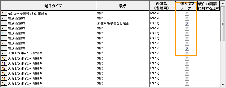

[定義済みブレークを許可]
PLC モジュールの PLC データベース定義内のブレークに基づいて、PLC モジュールを自動的に分割します。
