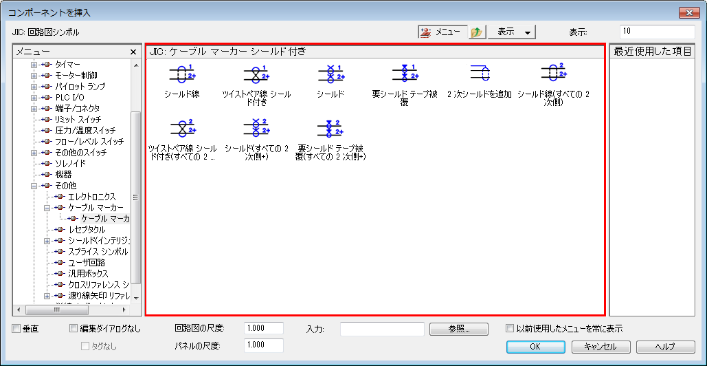

ケーブル マーカー シンボル
AutoCAD Electrical toolset のケーブル コンダクタのマーカー シンボルは次の規則に従います。
例:
HW01.dwg
親ケーブル コンダクタ マーカー、水平線挿入
HW02.dwg
子ケーブル マーカー、水平線挿入
VW01.dwg
親ケーブル コンダクタ マーカー、垂直線挿入
VW02.dwg
子ケーブル マーカー、垂直線挿入

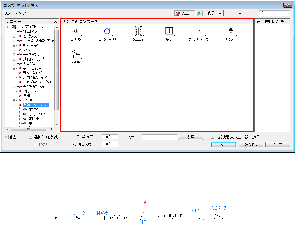

単結シンボルは、回路図の親子シンボルと同じ命名規則に従います。シンボル名を一意にするには、単結シンボル名に「1-」という接尾辞を付けます。ただし、シンボル名によってシンボルが単結シンボルとして定義されるわけではありません。単線結線図シンボルは、シンボルに「1-」または単結母線タップ シンボルを表す「1-1」の WDTYPE 属性値を配置することで定義されます。
母線タップ シンボルには、次の 2 つの機能があります。
二重回路の単線テンプレートには、母線タップ シンボルが 3 つあります。1 つは、回路が母線に接続する通常のポイント上にあります。また、回路の 2 つの「脚」の上にはそれぞれ異なるバージョンのシンボルがあり、それぞれ二重回路の開始点がマークされています。これらの母線タップ シンボルを使用すると、単一回路図か二重回路図かにかかわらず、単線回路に関する正確なレポートを作成できます。
次の母線タップ シンボルが用意されています。
注:
WD タイプ属性値「1-1」は、母線タップ シンボルを示します。

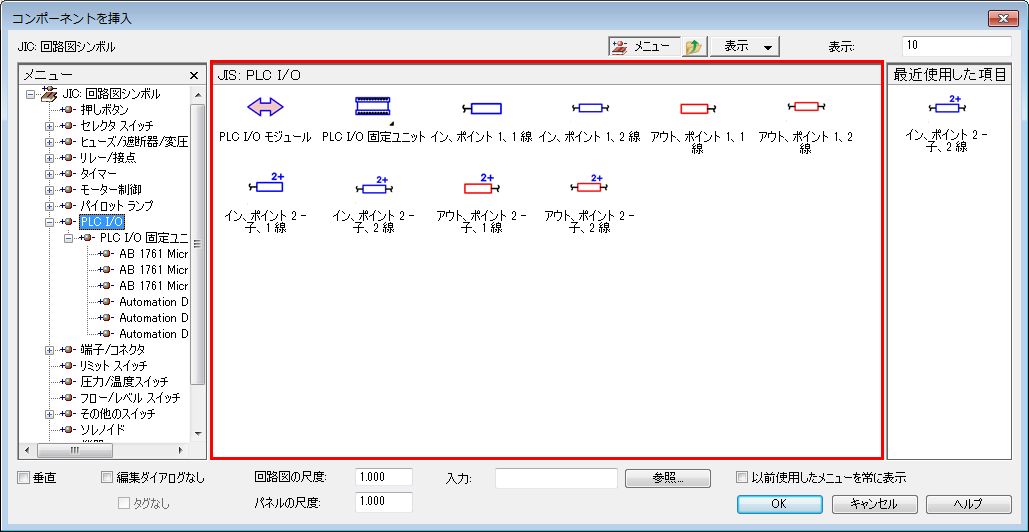

PLC I/O パラメトリック ビルド シンボル
これらのシンボルは「HP」(水平横線)または「VP」(垂直線)で始まり、その後に数字(1~9)が続きます。この数字は、選択した PLC モジュールのスタイルまたは外観に対応します(1 ~ 5 は AutoCAD Electrical toolset ライブラリに用意され、6 ~ 9 はユーザ定義用)。

スタンドアロン PLC I/O ポイント シンボル
これらのシンボルは「PLCIO」で始まり、名前の最大文字数は 32 文字です。「PLCIO」の接頭辞以外は、AutoCAD Electrical toolset が参照する命名規則はありません。
例:
PLCIO50E1761-L16AWA.dwg
AB 1761 モデル L16-AWA、横線は 0.5 単位
PLCIOI1T.dwg
スタンドアロン入力ポイント、単線接続
