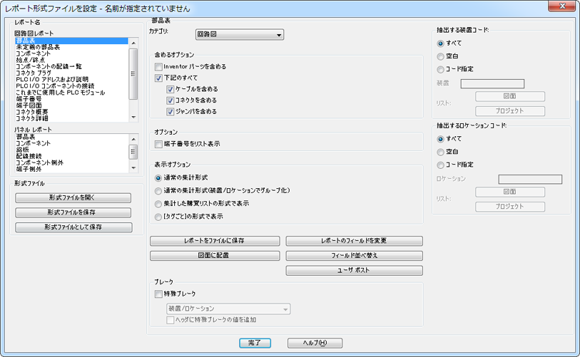

[レポート形式ファイルを設定]ダイアログ ボックス
レポート用の形式ファイル(.set)を作成または編集します。形式ファイルでは、レポートに含めるフィールド、フィールドの順序、表オプションなどを定義します。

コマンド入力: AEFORMATFILE
オプション
次のオプションが表示されます。
注: オプションは、選択したレポート名に応じて異なります。
レポート名
実行するレポートを指定します。
フォーマット ファイル
[形式ファイルを開く]
開いて編集する形式ファイルを参照します。
[形式ファイルを保存]
1 つのレポートまたはレポートのグループを実行するときに使用する形式ファイルを保存します。
[形式ファイルとして保存]
形式ファイルを別の名前で保存します。
フォーマット ファイルの既定の場所は、¥Users¥{ユーザ名}¥AppData¥Roaming¥Autodesk¥AutoCAD Electrical {バージョン}¥{リリース}¥{国コード}¥Support¥User¥ です。
