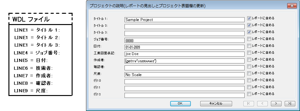

AutoCAD Electrical toolset のプロジェクト表題欄とプロジェクトの説明のダイアログ ボックスには、「LINE1」、「LINE2」のような汎用のラベルが表示されます。プロジェクト表題欄へのリンクに一致するように、これらのラベルを変更することができます。たとえば、AutoCAD Electrical toolset データの「LINE10」値をプロジェクト表題欄の「DRAWN_BY」属性にリンクしているとします。AutoCAD Electrical toolset のプロジェクト表題欄に関連するダイアログ ボックスのラベルとして、「LINE10」ではなく「作成者」(「DRAWN_BY」属性)を表示できます。WDLの拡張子を持つテキスト ファイルにカスタム ラベルを定義します。
このファイルには、ラベルごとに LINEx= ラベルの形式の行が 1 つあります。エントリを順番に並べたり、行番号を連番にする必要はありません。たとえば、次のようになります。
LINE1 = プロジェクト タイトル 1
LINE2 = タイトル 2
LINE3 = タイトル 3
LINE4 = プロジェクト番号
