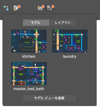

ビュー ギャラリー
名前の付いたビューのサムネイル イメージから選択することにより、ビューを挿入したり、切り替えたりすることができます。
NEWVIEW[ビューを新規作成]コマンドを使用して作成したビューは、ビュー ギャラリーに配置されます。ビュー ギャラリーからビューを直接作成することもできます。

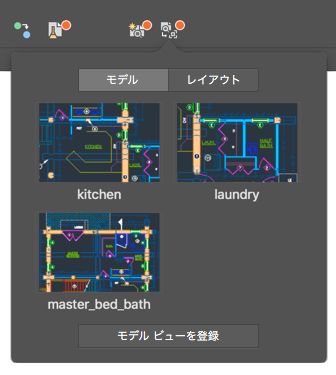

[モデル]タブ
レイアウトがアクティブな場合、モデル空間で登録された名前の付いたビューを選択すると、現在のレイアウトにビューポートが配置されます。ビューを作成してアクティブなレイアウトに挿入するには、[新規モデル ビューを挿入]をクリックします。
モデル空間がアクティブな場合、どの名前の付いたビューを選択しても、そのビューに切り替わります。ビューを作成してビュー ギャラリーに追加するには、[新規モデル ビュー]をクリックします。

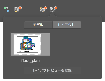

レイアウト タブ
レイアウトから作成されたビューを選択すると、そのビューに切り替わります。レイアウト ビューを作成してギャラリーに登録するには、[新規レイアウト ビュー]をクリックします。
