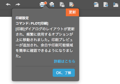

新機能のハイライト表示
製品の新機能は、バッジでハイライト表示されます。バッジの上にカーソルを合わせると、変更内容の簡単な説明が表示されます。バッジとツールチップを除去するには、[OK]を選択します。
新機能をバッジでハイライト表示したくない場合は、[ヘルプ]メニューの[新機能をハイライト表示]をオフにします。

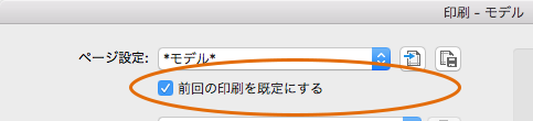

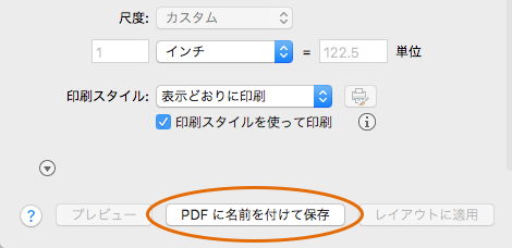

印刷
ページ設定

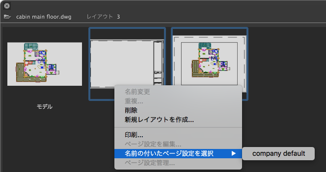

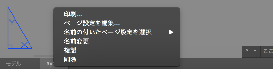

[クイック ビュー]から名前の付いたページ設定を複数のレイアウトに適用できるようになりました。
名前の付いたページ設定を適用したり、ページ設定を編集したり、レイアウト タブのコンテキスト メニューから印刷することもできます。
