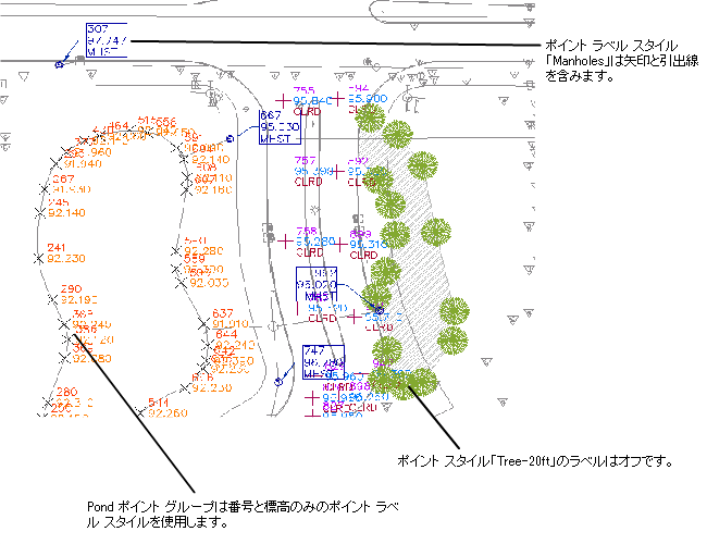

ポイント ラベル スタイルの例
事前に定義されたラベル付けの基準を使用して、図面上にポイントを作成したときに、自動的にポイントにラベル付けできます。
