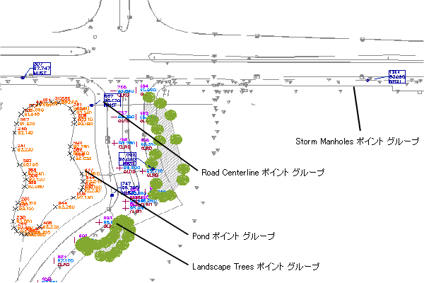

ポイント グループを使用して、ポイントをグループ化したり図面での表示方法を指定することができます。ポイント グループは、ポイント データを直接参照し、ポイントを描画する役割を担います。ポイント グループにはグループ内のすべてのポイントに影響する優先設定があり、個々のポイントに割り当てられたスタイルよりもそのグループに対して選択されたポイント スタイルやポイントラベル スタイルの両方が使用されます。
ポイント スタイルのさまざまな使用法を示すポイント グループ
