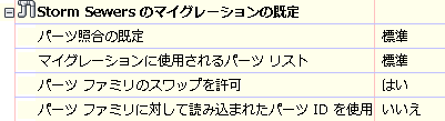

2 つの新しい設定が追加され、Storm Sewers(STM)ファイルからの読み込み時に Autodesk Civil 3D でさらにコントロールできるようになりました。これらの設定は、[フィーチャ設定を編集 - パイプ ネットワーク]ダイアログ ボックスの[Storm Sewers のマイグレーションの既定]にあります。
[パーツ ファミリのスワップを許可]
この新しい[パーツ ファミリのスワップを許可]設定により、Storm Sewers (STM)ファイルを読み込むときのパーツ ファミリのスワップの動作をコントロールできます。この設定の既定は、AutoCAD Civil 3D 2011 以前のバージョンの動作と一致するようにする[はい]です。
旧バージョンの Autodesk Civil 3D では、この動作をオフにすることができなかったため、パーツ ファミリはパーツ照合に基づいて自動的にスワップされました。
この設定を[いいえ]に設定すると、Autodesk Civil 3D は寸法プロパティのみを使用して、同じパーツ ファミリ内でパーツ サイズをスワップします。
パーツ ファミリのスワップの設定を[はい]にすると、パイプ ネットワーク内の一部のパーツが別のパーツ ファミリに変更され、以前に割り当てたオプション プロパティとラベルが除去されます。これは、STM ファイル内のパイプ タイプと対応付けられた[パーツ照合の既定]の組み合わせが、現在 Autodesk Civil 3D 図面で使用されているものとは異なるパーツ ファミリに一致するときに起こります。
たとえば、複数の円形パイプが STM ファイルから、コンクリートと PVC の円形パイプが混在する Autodesk Civil 3D パイプ ネットワークに読み込まれる場合に起こります。[パーツ照合の既定]では、円形パイプに対して 1 つのパーツ ファミリのみを割り当てることができるため、円形パイプがコンクリート パーツ ファミリに一致すると、ネットワーク内のすべての PVC パイプがコンクリートにスワップされます。
既定の設定である[はい]では、読み込まれる STM ファイル内のパーツ ファミリが Autodesk Civil 3D 図面内のパーツ ファミリと異なる場合、個々のパーツのパーツ ファミリをスワップすることで、(前の例で説明したように)旧バージョンの Autodesk Civil 3D の動作が維持されます。
設定を[いいえ]に変更すると、STM ファイルの読み込み中、すべてのパーツ ファミリのスワップは防止されます。ただし、パーツ サイズは、読み込まれた寸法値に基づいて、ファミリ内で変更される場合があります。
  • パイプの場合、パーツ サイズのスワップは、同じパーツ ファミリ内の直径(円形でないパイプの場合は幅と長さ)に基づいて行われます。
  • 構造物の場合、パーツ サイズのスワップは、ボディ寸法とフレーム寸法に基づいて行われます。
[パーツ ファミリに対して読み込まれたパーツ ID を使用]
新しい[パーツ ファミリに対して読み込まれたパーツ ID を使用]では、パーツ ファミリのマッピングは STM ファイル内のパーツ ID に基づいてコントロールされます。この設定の既定は、Autodesk Civil 3D の旧バージョンの動作と一致するようにする[いいえ]です。
[パーツ ファミリのスワップを許可] (前述)を[はい]に設定している場合、[パーツ ファミリに対して読み込まれたパーツ ID を使用]の設定は、読み込まれるパーツごとに、STM ファイル内のパーツ ID に基づいてパーツ ファミリにマッピングするかどうかを Autodesk Civil 3D に指示します。[パーツ ファミリのスワップを許可]を[いいえ]に設定している場合、[パーツ ファミリに対して読み込まれたパーツ ID を使用]の設定は影響しません。
[パーツ ファミリに対して読み込まれたパーツ ID を使用]は、次のように動作します。
  • [いいえ]に設定すると、[パーツ照合の既定]の[読み込み]設定を使用してパーツ ファミリが決定されるため、AutoCAD Civil 3D 2011 以前のバージョンの動作が維持されます。
  • [はい]に設定すると、STM ファイル内のパーツ ID を使用して、照合に使用するパーツ ファミリが決定されます。ただし、(パーツ照合の既定で指定した)マイグレーションに使用されるパーツ リストで有効なパーツ ID がみつからない場合は、そのパーツでは[パーツ照合の既定]の[読み込み]設定が使用されます。
注: Autodesk Civil 3D から STM への書き出し時には、[パーツ ファミリに対して読み込まれたパーツ ID を使用]の設定に関係なく、各パイプ ネットワーク パーツのパーツ ID (GUID)が書き出されます。パーツ ID (GUID)は、パーツ カタログ内のパーツ ファミリの XML ファイルにあります。この GUID は、パーツ ファミリごとに一意で、同じパーツ ファミリ内のすべてのサイズで同じです。

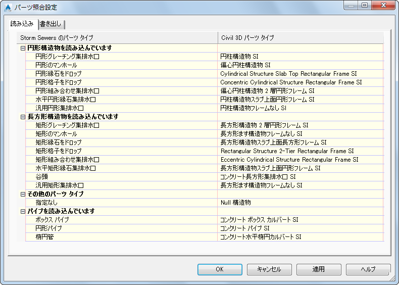

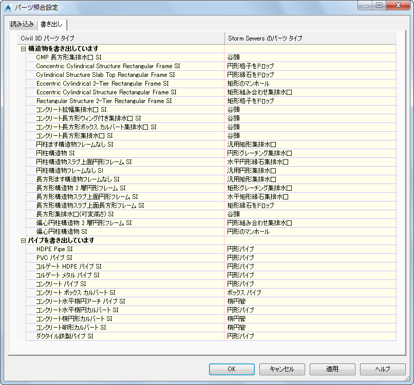

[パーツ照合の既定]の設定は、[フィーチャ設定を編集 - パイプ ネットワーク]の[Storm Sewers のマイグレーションの既定]領域にあります。
ほとんどの場合、[書き出し]照合設定が[読み込み]照合設定と同等であるときに、最適な結果が得られるということに気付くでしょう。同等でない場合、読み込み時に別のパーツ ファミリで置き換えられます。
次に示すように、[書き出し]タブでは、現在のパーツ カタログにある Autodesk Civil 3D の各パーツ タイプと合わせるパーツ タイプを[Storm Sewers のパーツ タイプ] (右側)の使用可能なパーツ タイプから選択することができます。表示されている Autodesk Civil 3D のパーツ タイプは、パーツ カタログに対する変更に基づいて更新されます。
[読み込み]タブでは、Storm Sewers の使用可能なパーツ タイプそれぞれに使用する Autodesk Civil 3D のパーツ タイプ(右側)を選択できます。[Storm Sewers のパーツ タイプ]リストは固定です。このマッピングは、書き出しマッピングと同じにして、パーツ ファミリが変更されないようにする必要があります。
Storm and Sanitary Analysis のほとんどの新しい構造物は、STM ファイルでは 4 フィート x 4 フィートの長方形シェイプ構造として書き出され、元々円形構造物として読み込まれていた同じパーツ タイプとは一致しない場合があります([パーツ ファミリに対して読み込まれたパーツ ID を使用]が[いいえ]に設定されている場合)。これに対処する方法の 1 つは、設定が Storm Sewers パーツ タイプと Autodesk Civil 3D パーツ タイプとの 1 対 1 のマッピングは不可となっていても、長方形の Storm Sewers パーツと円形の Storm Sewers パーツを同じ Autodesk Civil 3D パーツ タイプにマッピングすることです。

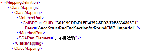

XML パーツ マッピング ファイル
パーツ マッピングを詳細にコントロールする必要がある場合は、XML パーツ マッピング ファイルを設定することができます。
XML パーツ マッピング ファイルを使用すると、パーツ マッピングが STM ファイルに含まれるパーツ ID を使用して行われます。XML パーツ マッピング ファイルによって、Autodesk Civil 3D のパーツと Storm and Sanitary Analysis のパーツ間にパーツ ID に基づいた固有のマッピングが作成されるので、固有の照合が行えます。
XML パーツ マッピング ファイルは編集可能で、熟練ユーザが Autodesk Civil 3D のパーツを Storm and Sanitary Analysis 固有のパーツ設定にマッピングするのに使用します。XML パーツ マッピング ファイルは、さまざまな要素タイプごとにフォーマットが異なります。
XML パーツ マッピング ファイルとスキーマ定義ファイルの例
既定の XML パーツ マッピング ファイルは、次のフォルダにインストールされます。
C:¥ProgramData¥Autodesk¥SSA <バージョン>¥Support¥SSA_Mapping_Definition_Civil.XML
注: パーツ マッピング ファイルは、上記の場所にある必要があり、既定のファイルと同じ名前にする必要があります。元のファイルのバックアップを作成して、異なるバージョンのファイルと置き換えることによって、XML パーツ マッピング ファイルを他のバージョンのファイル(たとえば他の顧客のプロジェクトや他の承認された権限のプロジェクト用)と取り替えることができます。市町村、県、または国の機関が、このパーツ照合ファイルの使用を希望するかもしれません。
この既定ファイルは空のプレースホルダー ファイルであるため、ユーザがこの機能を知らなくても、前のバージョンの動作が保持されます。XML パーツ マッピング機能を使用するには、有効なパーツ マッピング ファイルを設定します。有効なファイルのサンプルは次の場所にありますが、それぞれの組織の標準を満たすようにカスタマイズする必要があります。
C:¥Program Files(x86)¥Autodesk¥SSA <バージョン>¥Samples¥Part Matching
Storm and Sanitary Analysis に含まれているサンプル ファイルには、Autodesk Civil 3D に既定で含まれている各パーツ ファミリのエントリがあります。
XML 形式の詳細は、次のフォルダにある SSA_Mapping_Definition スキーマ ファイルと記述ファイルを参照してください。
スキーマ ファイルを記述するドキュメントの名前は、SSA_Mapping_Definition.docx です。
XML パーツ マッピング ファイルの形式
XML パーツ マッピング ファイルは、次の 2 つのセクションで構成されています。
  • Autodesk Civil 3D のパーツ セクション(MatchedPart)
  • Storm and Sanitary Analysis のパーツ セクション(SSAPart)
XML ファイルの Autodesk Civil 3D Matched Part 部分は、開始タグ <MatchedPart> と終了タグ </MatchedPart> で囲まれています。Autodesk Civil 3D の各パーツまたは複数のパーツごとに、Autodesk Civil 3D のパーツ ID (パーツ ファミリ GUID)と注釈が、一致したパーツ構造内にあります。
<ClassMapping>要素内の各照合されたパーツには、一致する 1 つの SSA パーツ要素がある必要があります。

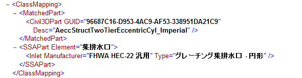

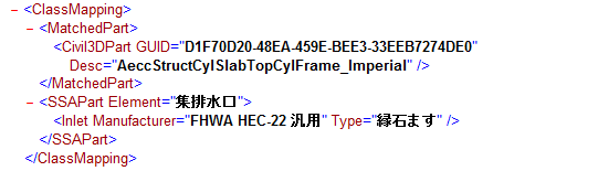

XML パーツ マッピング ファイルの例を次に示します。これは、Autodesk Civil 3D のカスタム パーツ ファミリ名 "InltCurb1" を、Storm and Sanitary Analysis 内の FDOT Curb Inlet Type 1 にマッピングした例です。
<ClassMapping>
    <MatchedPart>
      <Civil3DPart GUID = "260FBCAD-7BFC-4DC4-AD9C-84D552C799F5" Desc = "InltCurb1"/>
    </MatchedPart>
    <SSAPart Element = "Inlet">
      <Inlet Manufacturer = "FDOT" PartNumber = "Curb Inlet - Type 1"/>
    </SSAPart>
</ClassMapping>

XML パーツ マッピング ファイルをカスタマイズする
XML パーツ マッピング ファイルは、メモ帳または XML エディタで編集できます。ClassMappings タグの内容のみを編集します。個々のマッピングは、それぞれ 1 対の ClassMapping タグ内に含まれています(次の例を参照)。
スキーマでは、マッピングされるパーツごとに、Autodesk Civil 3D のパーツの属性と、これに続く Storm and Sanitary Analysis のパーツの属性が必要です。
Autodesk Civil 3D のパーツでは GUID (パーツ ID)と、これに続く注釈が必要です(注釈は、ファイルを読み取りやすくするために使用されますが、実際には照合では使用されません)。
パーツ ID は、パーツ カタログのサブフォルダ内にあるパーツ ファミリの XML ファイル内にあります。パーツ カタログは、Autodesk Civil 3D で設定します([ホーム]タブ [設計] [パイプ ネットワーク カタログを設定])。パーツ カタログの既定のパスは C:¥ProgramData¥Autodesk¥C3D <バージョン>¥jpn¥Pipes Catalog¥ です。詳細は、「パイプ ネットワークのパーツ カタログを指定するには」を参照してください。
注: すばやくパーツ ID を特定する方法は、図面内に希望のパイプと構造物を作成し、そのファイルを STM ファイルに書き出すというものです。ID が STM ファイルに書き出されます。
次の例は、サブフォルダ ...¥US Imperial Structures¥Junction Structures with Frames¥ にあるファイル AeccStructConcentricCylinder_Imperial.xml 内のインペリアル 円柱構造物 のパーツ ID(太字部分)を示しています。
<ColumnConst desc="Part ID" dataType="string" unit="" name="PrtID" id="CC5" visible="0" context="Catalog_PartID"index="0">CFDB68E2-8070-4463-8BA0-F44037BAF991</ColumnConst>

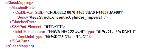

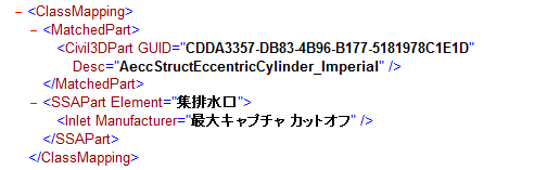

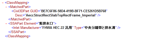

次の例は、別のタイプの Storm and Sanitary Analysis パーツに一致させた Autodesk Civil 3D パーツを示しています。太字の項目は属性で、編集して適切に一致させる必要があります。赤の項目は、スキーマのタグ名で、おそらく同じ要素タイプに対して変更する必要はありません。

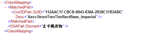

この形式は、集排水口と運搬リンクを除く、他のほとんどの要素にも使用できます。たとえば、「ます構造物」を「ストレージ」、「吐き口」、「排水路」のような希望の要素タイプに置き換えることができます。
ます構造物(またはその他のノード)
組み合わせ集排水口
縁石集排水口
グレーチング集排水口
最大キャプチャ カットオフ
中央分離帯排水溝の集排水口

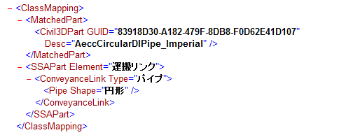

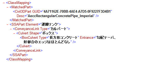

運搬リンク: パイプ
運搬リンク タイプには、パイプ、開水路、カルバート、直接流があります。
シェイプは、選択したタイプによって変わります(Storm and Sanitary Analysis でタイプごとに利用可能なシェイプを参照)。
運搬リンク: カルバート(カルバート タイプと入り口の属性を持つ)

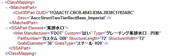

特殊なケース:カスタム集排水口
Storm and Sanitary Analysis 内の集排水口要素は、さらに分類された固有のパーツにマッピングするのに使用できる追加の「寸法」属性があるため、特殊なケースです。詳細は、上述の SSA_Mapping_Definition.docx ファイルに記載されています。マッピングする Storm and Sanitary Analysis 内の固有のパーツに対して適切な属性を使用してください。
例: (この例は、カスタム属性を使用して、カスタム FDOT 円形グレーチングにマッピングします)

    • [HDPE パイプ]は[円形パイプ]にマッピングされます。
    つまり、両方のパイプ タイプが、[円形パイプ]タイプに書き出されます。
  3. [読み込み]タブの[パイプを読み込んでいます]領域では、[円形パイプ]は、1 つのタイプつまり[コンクリート パイプ]とのみ一致します。
    つまり、既定では、コンクリートではない円形パイプ([コルゲート HDPE パイプ]など)は、読み込時にコンクリートに切り替えられます。この後の例では、読み込み時にパイプ タイプが維持されるように XML パーツ マッピング ファイルを設定する方法を示しています。
  4. [パーツ ファミリに対して読み込まれたパーツ ID を使用]設定が[はい]に設定されていることを確認します。
  5. [パーツ ファミリのスワップを許可]が[はい]に設定されていることを確認します。

XML パーツ マッピング ファイル内のマッピング設定を使用して Storm and Sanitary Analysis に読み込む
次のシナリオは、この前の手順の続きで、STM ファイルが作成されていることが前提となっています。
  1. 既定の XML パーツ マッピング ファイルをテキスト エディタで開きます。このファイルは C:¥ProgramData¥Autodesk¥SSA <バージョン>¥support¥ SSA_Mapping_Definition_Civil.XML にあります。
  2. コンクリート パイプに次のマッピングを追加します。
    <ClassMapping>
        <MatchedPart>
          <Civil3DPart GUID="30921980-2D9B-493A-88C5-6D10AEA8B835" Desc="AeccCircularConcretePipe_Imperial"/>
        </MatchedPart>
        <SSAPart Element="ConveyanceLink">
          <ConveyanceLink Type="Pipe">
          <Pipe Shape="Circular"/>
        </SSAPart>
    </ClassMapping>
  3. HDPE パイプに次のマッピングを追加します。
    <ClassMapping>
        <MatchedPart>
          <Civil3DPart GUID="864CAB49-5CD4-47E7-978B-A0E9D6B8107C" Desc="AeccCircularCorrugatedHDPEPipe_Imperial"/>
        </MatchedPart>
        </SSAPart>
    </ClassMapping>
    注: 上記のマッピングは、Storm and Sanitary Analysis への書き出し時に[円形パイプ]の既存の定義を保持しますが、必要に応じて Storm and Sanitary Analysis 内の特定のパーツへもマッピングすることができます。
  4. STM ファイルを再度 Autodesk Civil 3D に読み込みます。
    今回は、XML パーツ マッピングファイルでマッピングを設定しているので、パイプは元の定義に正しく復元されています。
  5. パイプ ネットワークのプロパティを確認します。
    • 最初にコンクリート パイプとして定義されていたパイプは、12 インチのコンクリート パイプとしてその定義が維持されています。
    • 最初に 4 インチの HDPE パイプとして定義されていたパイプは、4 インチのコルゲート HDPE パイプとしてその定義が維持されています。
    注: 上記の結果が得られない場合は、[パーツ ファミリに対して読み込まれたパーツ ID を使用]が[はい]に設定されていることを確認します。
これは、Autodesk Civil 3D と Autodesk Storm and Sanitary Analysis の間でデータを移動する際に、XML パーツ マッピング ファイルを使用してデータの整合性を維持する方法の一例でしかありません。この例では、Storm and Sanitary Analysis で両方のパイプを円形パイプに設定していますが、XML パーツ マッピング ファイル内の SSA 要素設定を変更することによって、Storm and Sanitary Analysis への読み込み時にパーツの名前をコントロールすることもできます。
