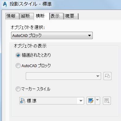

横断ビューの投影オブジェクトでは次のスタイルを使用します。
[多目的スタイル]
[投影スタイル]コレクションにあります。横断ビューの表示設定を行う場合は、[横断]タブを使用します。
[ラベル スタイル]
[投影]コレクションにあります。

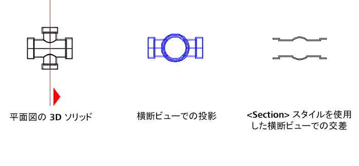

横断ビューの交差オブジェクトでは次のスタイルを使用します。

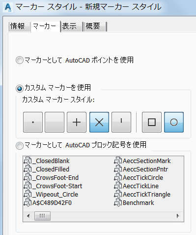

[多目的スタイル]
[マーカー スタイル]コレクションにあります。
マーカー スタイルは、AutoCAD ポイント、カスタム マーカー記号、またはブロックを使用するように設定することができます。
また、3D ソリッドでは交差マーカー スタイルとして <Section> を使用することもできます。<Section> スタイルをオンにすることによって、ソリッドは、横断抽出ラインがソリッドと交差する実際の位置を表現するように描画されます。

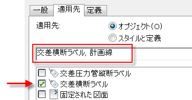

プロパティ セット データを交差ラベル スタイルに含める場合は、横断ビューで交差位置が表示されているオブジェクト タイプに加えて、[交差横断ラベル]オブジェクト タイプを選択する必要があります。
たとえば、プロパティ セット データを使用して横断ビューで計画線の交差にラベルを付けるには、プロパティ セット定義の設定時に、スタイル管理の[適用先]タブで[交差横断ラベル]と[計画線]を選択します。

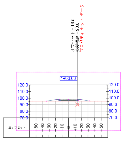

「プロパティ セット データをラベルに追加するには」で説明しているように、このプロパティ セットを計画線に適用し、テキスト コンポーネント エディタを使用して、関連するプロパティ セット データを交差ラベル スタイルに追加します。
次の図は、プロパティ セット データ(赤で表示)を交差ラベルに追加する例を示しています。「プロパティ セット データ」は、計画線に適用するデータを表しています。

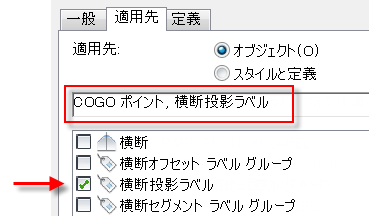

プロパティ セット データを投影ラベル スタイルに含める場合は、横断ビューで投影位置が表示されているオブジェクト タイプに加えて、[横断投影ラベル]オブジェクト タイプを選択する必要があります。
たとえば、プロパティ セット データを使用して横断ビューで Autodesk Civil 3D の点投影にラベルを付けるには、プロパティ セット定義の設定時に、スタイル管理の[適用先]タブで[横断投影ラベル]と[COGO ポイント]を選択します。
このプロパティ セットを点に適用し、テキスト コンポーネント エディタを使用して、関連するプロパティ セット データを投影ラベル スタイルに追加します。
