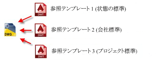

また、複数の参照テンプレートを図面にアタッチできます。たとえば、都道府県標準、会社標準、プロジェクト標準のテンプレートを使用するとします。
スタイルが重複して存在する場合、優先度が最も高いスタイルが適用されるようにするには、階層を指定します。
