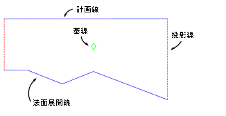

グレーディング オブジェクトは通常、計画線、法面展開線、投影線、および面から構成されます。
計画線は、開いているか、または閉じている図です。計画線は、計画線、区画線、または別のグレーディングの法面展開線です。
面は、グレーディングを定義する線分を境界とする領域です。面には基線のマークが付きます。

グレーディング オブジェクトの平面図
