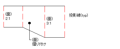

グレーディング オブジェクトで、計画線の異なる部分に沿って異なる条件が必要となるグレーディング リージョンを定義します。
リージョンが必要な場合、計画線全体ではなく一部にだけ基準を適用します。
たとえば、摺り付け区間を間にはさむ 3:1 の勾配を付けるグレーディング リージョンと、2:1 の勾配を付ける別のグレーディング リージョンを定義できます。摺り付け区間では、グレーディングが 3:1 から 2:1 にマージされます。条件が適用されたリージョンは、コントロール リージョンと呼ばれます。
同じ計画線上の既存のグレーディング内でグレーディング リージョンの始点を指定した場合、摺り付け区間の作成を要求するプロンプトが表示されます。また、[グレーディング作成ツール]を使用して摺り付け区間を挿入することもできます。
