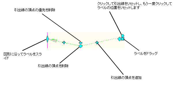

引出線頂点グリップを使用して、引出線頂点の追加、移動およびリセットを行います。必要に応じた数の引出線セグメントを追加することができます。
引出線の頂点を移動するには
- 少なくとも 2 本の引出線を持つドラッグ状態のラベルをクリックします。
グリップを選択して、新しい頂点の位置を選択します。
引出線の頂点を追加するには
- ドラッグ状態のラベルをクリックして、
グリップを選択します。
- グリップを新しい位置に移動します。頂点が作成されます。新しい
グリップが、処理後の引出線に表示されます。このグリップを使用して、追加の頂点を作成します。 注: ドラッグ状態のラベル スタイルの引出線タイプがスプラインに設定されている場合、頂点ポイントを通過するように AutoCAD スプライン フィットが実行されます。
引出線の頂点を削除するには
グリップを選択すると、隣接した頂点がリセットされます。
引出線をリセットするには
グリップを選択すると、引出線が元の状態にリセットされます。
注: 再び
をクリックすると、ドラッグ状態のラベルがドラッグする前の状態にリセットされます。
