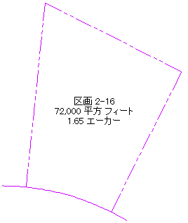

既定のラベル位置

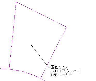

引出線付きのドラッグされたラベル
引出線は、ラベルの元の挿入点にアタッチされたままで、ラベルの新しい位置にストレッチされます。引出線は矢印付きで描画でき、直線またはスプライン曲線にすることができます。

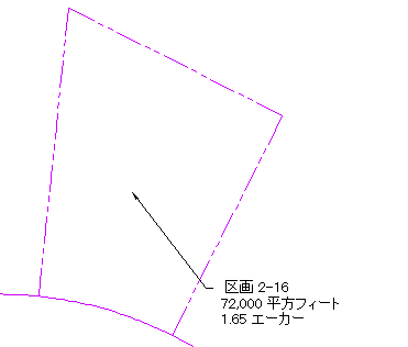

ラベル文字は通常、次の図に示すように、引出線が文字の左側にある場合は左揃えとなり、引出線が右側にあるときは右揃えとなります。
ただし、次の図に示すように、引出線の位置に関係なく、ラベル文字を常に左揃えにすることができます。
