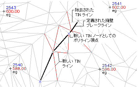

擁壁ブレークラインを作成すると、サーフェスをより正確に表現できます。たとえば、擁壁の場合、壁の両側のマテリアル間の標高差を定義して、標高が正しく表現されるようにすることができます。
既存のポリライン、スプライン、またはグレーディング計画線を選択して、擁壁ブレークラインを定義します。新しいポリライン セグメントと元のポリラインに平行な頂点を作成すると、ポリラインが延長されますが、擁壁のいずれかの側のマテリアルとの標高差を表現するため、増分の距離でオフセットされます。
