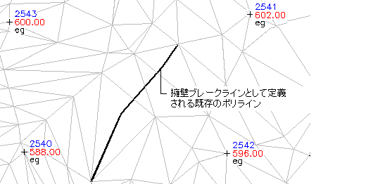

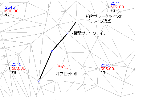

[ブレークラインの追加]ダイアログ ボックスを閉じます。ポリラインを選択するよう要求するメッセージが表示されます。
すべてのポイントに同じ値を使用して擁壁の高さを指定(オブジェクトごとに定義)するか、または個々のポイントに値を指定(頂点ごとに定義)するよう要求するメッセージが表示されます。
プロンプトは、各オフセット点の標高を定義する 2 つの方法を表示します。標高(標高)、または基準点とオフセット点の標高差(デルタ)として定義します。デルタは、正または負の値です。
ブレークラインが作成され、[プロスペクター]ツリー内にあるサーフェスの[ブレークライン]コレクションに追加されます。
