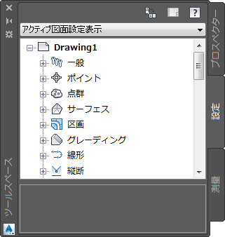

[設定]タブ上部のドロップダウンリストを使用すると、ツリーに表示する項目を制御できます。
[設定]タブで、次のツリー ビューのいずれかを選択します。
[設定]ツリーを使用して、オブジェクト、ラベル、テーブルのスタイルを管理したり、図面やコマンドの設定を制御できます。

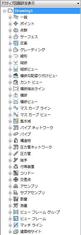

次の図は[設定]ツリー内の最上位レベルのコレクションを示します。
ほとんどのオブジェクト コレクションは標準のレイアウトに含まれており、標準のコンテキスト メニューを使用できます。
