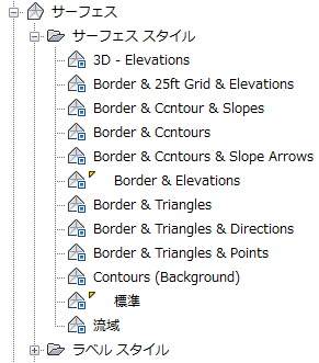

[設定]ツリー内のオブジェクトの[スタイル]コレクションを使用して、オブジェクトのクラスに対するスタイルを管理します。
次の図は、[設定]ツリーのオブジェクト スタイル コレクションの例を示します。
