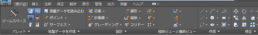

リボンで使用できるコマンドはタブに分類されています。各タブは一連のパネルに編成されています。
リボンは、既定でオン(表示)になっており、RIBBON[リボン表示]および RIBBONCLOSE[リボン非表示]コマンドを使用して、表示/非表示を切り替えることができます。
リボン タブには固定とコンテキストの 2 つの基本タイプがあります。
固定リボン タブは、リボンをオンにすると必ず表示されます。

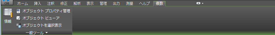

複数のタイプのオブジェクトを同時に選択すると、[複数]コンテキスト タブがリボンに表示されます。たとえば、パイプ ネットワーク オブジェクトと線形オブジェクトを同時に選択した場合、[複数]コンテキスト タブが表示されます。
