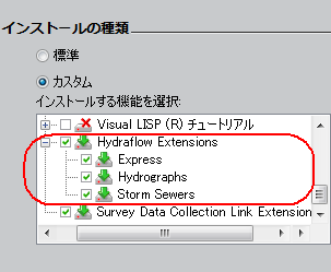

Hydraflow Extensions のアプリケーションをインストールするには、該当するオプションが選択されていることを確認してください。標準インストールでは既定で選択されています。
