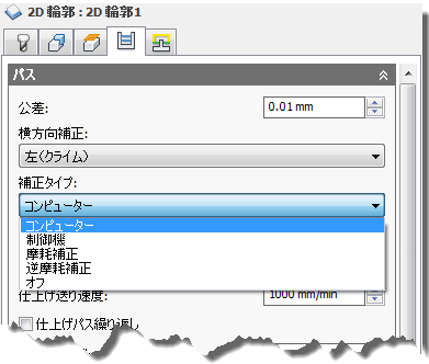

[2D 輪郭]ダイアログ ボックスのパスタブ上の[補正タイプ]ドロップダウン メニューから実行する補正のタイプを選択することができます。
補正タイプを変更する

工具補正は、選択した工具の直径に基づいて Autodesk HSM によって自動的に計算されます。処理後の出力には、G41/G42 コードではなく補正されたパスが直接含まれています。

工具補正は計算されず、G41/G42 コードが出力され、オペレータは工作機制御の補正量と摩耗を設定できます。

[コンピュータ]オプションと同様に、G41/G42 コードを出力します。これにより工作機のオペレータは、工具サイズの差を負の値で入力することによって工作機制御での工具の摩耗を調整できます。

摩耗補正の調整が正の数として入力される点を除き、[摩耗補正]オプションと同一です。

半径補正は実行されず、工具中心は選択した図形に従います。
