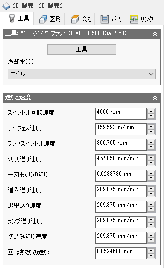

[工具]タブの設定
冷媒
マシン ツールで使用される冷媒の種類を選択します。種類によってはマシンのポスト プロセッサと組み合わせられない場合があります。
送りおよび速度
スピンドルおよび送り速度の切削パラメータ。

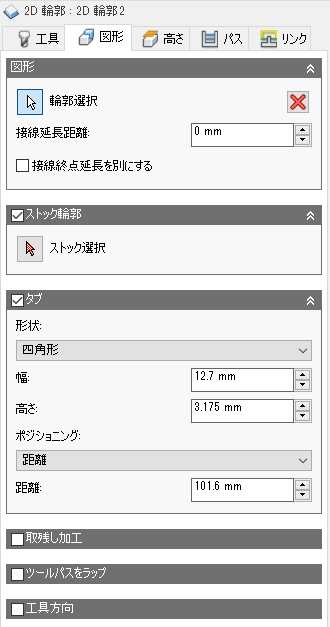

[図形]タブの設定
[ジオメトリ]
任意のフェース、エッジまたはスケッチを選択して加工境界を定義します。
コンター選択
任意のフェース、エッジまたはスケッチを選択して加工境界を定義します。フェースを選択すると、すべてのエッジにツールパスが作成されます。フェース上に孔またはポケットがある領域には[エッジ選択]を使用します。下部エッジを選択すると、切削深さの参照が自動的に設定されます。複数の切断を使用するときに過剰ストックを除去するには、次に示す[ストック輪郭]オプションをオンにします。選択した境界と外側のストック領域の間でツールパスが計算されます。
外側のエッジの選択
内側のエッジの選択
接線延長距離
開いた輪郭に使用し、選択したチェーンの始点と終点を延長します。これにより、始点と終点の角度に基づいて、接線の直線延長が作成されます。これは、選択した図形の延長です。
  1. 延長なし
  2. 12 mm の延長
  3. 単一パス: 長い延長
  4. 複数の仕上げパス数を 2 に設定
延長距離によって単一のチェーンのオーバーラップが発生する場合、交差はトリムされ、閉じた境界になります。
注: [ストック輪郭]オプションを使用して、定義されたストックまたは選択された境界をツールパスに強制的に通過させることができます。不規則な形状に最適です。ツールパスに延長を追加する場合は、[パス]タブに移動して[正接の断片延長距離]を使用します。
接線終点延長を別にする
異なる終端延長の長さの値を入力するには、このオプションを選択します。
接線終点延長距離
終了位置を延長する距離を指定します。
16 mm 始点延長および 5 mm 終点延長
ストック輪郭
有効にすると、定義されたストックまたは選択された境界を考慮して、ツールパスが計算されます。エッジまたはスケッチ境界を選択します。ツールパスは、選択した境界の外側から始まります。これにより、パーツの輪郭に精密に適合したツールパスを作成できます。
この例では、単一のエッジが輪郭(赤い矢印の横の青い線)に選択されており、追加の粗取りパスが定義されています。ストック輪郭はツールパスを延長して、選択したストック領域のエッジをクリアします。また、その領域内の粗取りパスの数を制限することもできます。
ジョブ セットアップ ストック境界(黄色で表示)
選択したエッジ境界(黄色で表示)
タブ
[2D 輪郭]ツールパスにタブを追加すると、他のすべての材料加工中にワークピースを安全に保持することができます。タブは、2D ルーターを使用して薄いプラスチックや木の材料を切断するときに非常に便利です。
長方形のタブ
三角形タブ
取残し加工
以前の工具や操作が削除できなかった材料のみを削除するように操作を制限します。
取残し加工オン
取残し加工オフ
工具直径:
取り残し工具の直径を指定します。
コーナー半径:
取り残し工具のコーナー半径を指定します。

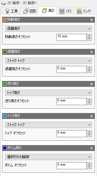

[高さ]タブの設定
移動高さ
移動高さは、工具パスの始点への動線上で工具が早送りする最初の高さです。
移動高さ
移動高さオフセット:
移動高さオフセットは、上にある移動高さのドロップダウン リストの選択内容を基準に適用されます。
退避高さ
退避高さでは、工具が次の切削パスの前に上に移動する高さを設定します。退避高さは、[送り高さ]および[トップ]より上に設定する必要があります。退避高さは、高さを設定するために後続のオフセットとともに使用されます。
退避高さ
退避高さオフセット:
退避高さオフセットは、上にある退避高さのドロップダウン リストの選択内容を基準に適用されます。
送り高さ
送り高さでは、パーツに進入する送り速度や切込み速度に変化する前に工具が早送りする高さを設定します。送り高さは、[トップ]より上に設定する必要があります。ドリル処理では、初期の送り高さと退避ペック高さとしてこの高さを使用します。送り高さは、高さを設定するために後続のオフセットとともに使用されます。
送り高さ
送り高さオフセット:
送り高さオフセットは、上にある送り高さのドロップダウン リストの選択内容を基準に適用されます。
上部の高さ
トップ高さでは、切り取りのトップを表す高さを設定します。トップ高さは、[ボトム]より上に設定する必要があります。トップ高さは、高さを設定するために後続のオフセットとともに使用されます。
トップ高さ
トップ オフセット:
トップ オフセットは、上にあるトップ高さのドロップダウン リストの選択内容を基準に適用されます。
ボトム高さ
ボトム高さでは、最終加工の高さまたは深さ、および工具がストック内に下降する最小深度を指定します。ボトム高さは、[トップ]より下に設定する必要があります。ボトム高さは、高さを設定するために後続のオフセットとともに使用されます。
ボトム高さ
ボトム オフセット:
ボトム オフセットは、上にあるボトム高さのドロップダウン リストの選択内容を基準に適用されます。

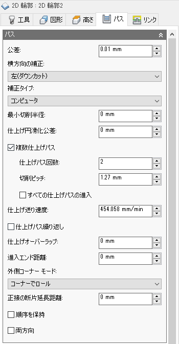

[パス]タブの設定
許容差
スプラインや楕円などの図形を線形化する際に使用する許容差です。この許容差は、最大弦の距離として解釈されます。
緩い許容差 .100
厳しい許容差 .001
工作機械の輪郭動作は、線分 G1 および円弧 G2、G3 コマンドを使用してコントロールされます。これに対応するには、線形化することにより CAM をスプラインおよびサーフェス ツールパスに近づけ、多数の短い線分セグメントを作成して目的の形状に近似させます。ツールパスを目的の形状にどの程度正確に一致させられるかは使用する線分の数に大きく依存します。より多くの線分を作成することによりスプラインまたはサーフェスの呼び形状により近似したツールパスになります。
データ枯渇
非常に厳しい許容差を常に使用することは魅力的ですが、ツールパス計算時間が長くなる、G-code ファイルが大きくなる、線分移動が非常に短くなるなどのデメリットもあります。Autodesk HSM の計算は非常に速く、また最近のほとんどの制御機には少なくとも 1MB の RAM があるため、最初の 2 つはそれほど問題ではありません。しかし、短い線の移動が高速の送り速度と組み合わされると、データ枯渇として知られる現象が発生することがあります。
データ枯渇は制御機がデータを処理しきれなくなった場合に発生します。CNC 制御機が 1 秒あたりに処理できるコード(ブロック)の行数は有限です。古いコンピュータ上では 40 ブロック/秒 と少なく、HAAS オートメーション コントロールのような新しいコンピュータ上では 1,000 ブロック/秒以上です。短い線分移動と高い送り速度では、制御機が処理することができる以上の処理速度を強制することができます。そのような場合は、それぞれの移動した後にコンピュータは一時停止し、制御機からの次のサーボ コマンドのために待機する必要があります。
横方向補正:
この設定では、工具の中心がオフセットされるツールパスの側を指定します。[左(ダウンカット)]横方向の補正または[右(アップカット)]横方向の補正のいずれかを選択します。
左(ダウンカット)
ダウンカット
右(アップカット)
アップカット
ダウンカットは、切削しているサーフェスに沿って「回転する」刃物と考えることができます。一般的にほとんどの金属で仕上げが向上しますが、良好な加工機の剛性が必要となります。この方法を使用すると、チップは、最大の厚さで開始し、切削の端点に向かって薄くなっていきます。つまり、チップの発熱は高くなり、パーツでの発熱は低くなります。
アップカットの場合、刃物は、切削しているサーフェスから離れるように「回転します」。この方法は通常、手動または剛性の低い加工機で使用されます。一部の木材を含め、特定の材料を加工する場合に利点があり、仕上げも向上する場合があります。
補正タイプ:
補正タイプを指定します。
注: 制御機補正(摩耗補正および逆摩耗補正を含む)は仕上げパスでのみ行われます。
刃物補正公差:
このパラメータは、操作に選択された工具のみではなく、安全に使用できる工具の直径の範囲を指定します。
工具の半径の許容範囲は、選択した工具の半径から、選択した工具の半径に指定した許容量を加えた値までです。
鋭いコーナーを作成
シャープ コーナーを強制するように指定します。
注意: この機能の使用時に機械で小径工具を使用すると、干渉が発生することがあります。
仕上げ円滑化公差:
仕上げパスに適用される円滑化の最大量です。ツールパスのシャープ コーナーを避けるためにこのパラメータを使用します。このパラメータを設定すると、輪郭のコーナーで要求されるよりも多くのストックが残ります。
複数仕上げパス
複数の仕上げパスを実行することができます。
仕上げパス回数:
仕上げパスの回数を指定します。
3 つの仕上げパスで表示
ステップオーバー:
仕上げパス間の最大距離です。
すべての仕上げパスの進入
すべての仕上げパスで全進入と退出を強制します。
有効
無効
注: リード パラメータは、[リンク]タブで設定されます。
仕上げ送り速度:
最終仕上げパスに使用される送り速度です。
仕上げパス繰り返し
最終仕上げパスを 2 回実行して工具のふれによるストック残りを除去します。
仕上げオーバーラップ:
仕上げオーバーラップとは、工具が退出する前にエントリ ポイントを越える距離です。仕上げオーバーラップを指定すると、エントリ ポイントの材料が適切に除去されます。
仕上げオーバーラップなし
仕上げオーバーラップ 0.25"
注: 仕上げオーバーラップは選択した輪郭に沿うため、大きなオーバーラップを指定しても安全です。
進入エンド距離:
選択した図形の終点の前の退出送り速度を開始する距離を指定します。
@ 0"
@ .5"
注: このオプションは、切り取りの終点を貫通する前に送り速度カットを変更する場合に使用します。
外側コーナー モード
外側コーナーを加工する場合、コーナーを完全にシャープなままにするために、コーナーでのロールを防ぐ必要がある必要があります。
外側コーナー モード設定では、3 つの異なる方法で外側コーナーを加工できます。
コーナーでロール: モーション全体でコーナーとの接触が維持されます。
シャープ コーナーを維持: 材料との接触が一時的に失われ、単一ポイント コーナーへのツールパスが継続されます。
ループでシャープ コーナーを維持: [シャープコーナーを維持]と似ていますが、コーナーでも水平退出および進入を実行します。
正接の断片延長距離
開いた輪郭に使用し、計算されたツールパスの始点と終点を延長します。これにより、始点と終点の角度に基づいて、接線の直線延長が作成されます。この延長を[図形]タブの[接線延長距離]と組み合わせて使用できます。
  1. 延長なし
  2. 12 mm の延長
  3. 単一パス: 長い延長
  4. 複数の仕上げパス数を 2 に設定
延長距離によって、計算されたツールパスのオーバーラップが発生する場合があります。
注: [ストック輪郭]オプションを使用して、定義されたストックまたは選択された境界をツールパスに強制的に通過させることができます。不規則な形状に最適です。切削の各終点に別の延長が必要な場合は、[図形]タブの[接線延長距離]を使用できます。
保存順序
フィーチャが選択された順序で加工されるように指定します。選択されていない場合、Autodesk HSM によって切削順序は最適化されます。
両方向
開いたプロファイルの加工操作にダウンカットおよびアップカット ミーリングの両方を使用することを指定します。
選択しない
[選択済み]
注: このオプションは、単一の開いた輪郭で複数の深さの切削が取得される方法のみをコントロールします。複数の開いた輪郭の切削方向は最適化しません。

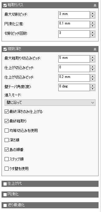

粗取りパス
粗取りパスを実行することができます。
最大切削ピッチ:
最大切削ピッチを指定します。
最小切削半径:
最小切削半径の設定あり
[最小切削半径]を設定した場合: 仕上げパーツのチャタリングが最小になり、ツールパスのシャープ コーナーが回避されます。
最小切削半径の設定なし
[最小切削半径]を設定しない場合: ツールパスは、選択された工具が達することができる、材料のすべての場所を除去しようとします。これは、多くの場合加工済みパーツのチャタリングにつながる、ツールパス内のシャープ コーナーが作成されます。
注: このパラメータを設定すると、より小さい工具を使用する次の残り加工操作を必要とするより多くの材料が内部コーナーに残ります。
円滑化公差:
粗取りパスに適用される円滑化の最大量です。ツールパスのシャープ コーナーを避けるためにこのパラメータを使用します。
切削ピッチ回数:
粗取りステップの数です。
複数深さ
複数の深さを採用することを指定します。
複数切削深さあり
複数切削深さなし
注: 負荷制御加工法は、旧式の 2D ポケットよりもはるかにアグレッシブな切削深さを可能にします。
最大粗取り切込みピッチ:
Roughing の Z-levels stepdown 間の最大値を指定します。
最大切込みピッチ: 仕上げ切込みピッチなしで表示
注: 順次 Z- レベル切込みピッチは最大切込みピッチ値で考慮されます。残りのストックが最大切込みピッチ値より少なくなると、最終粗取り切込みピッチが残りのストックを取ります。
仕上げ切込みピッチ:
工具の下部を使用する仕上げパスの数です。
3 つのフィニッシング パスに
仕上げ切込みピッチ:
仕上げパスの各切込みピッチのサイズです。
仕上げ切込みピッチ
壁テーパ角度(度):
壁のテーパ角度を指定します。
傾斜角度の定義は 2D 方法でフィーチャを加工するために使用できます。定義がない場合は 3D 方法が必要です。
注: 傾斜角度はモデル図形によって駆動されないので、傾斜角度をエラー入力すると仕上げ加工パーツに影響する可能性があります。
傾斜角度 0 度
傾斜角度 45 度
図形選択
下部選択
上部選択
注: 負荷制御方法を使用して傾斜角度を使用する場合、ポケットの上部で図形を選択する必要があります。
[最終の深さに対してのみ
壁にマークが残るのを回避するため、最終深さでのみ仕上げパスを実行します。
無効(disabled )
有効
粗い最終
1 つまたは複数の仕上げ切込みピッチを使用して複数の深さを実行するときにすべての粗取りパス/仕上げパスに仕上げ切込みピッチを適用できます。
均等切込みを使用
加工パス間で等しい距離を作成できます。
: 23 mm の深さおよび最大切込みピッチ = 10 mm のプロファイルを加工すると仮定します。
深さ順
降順する必要があるパスを指定します。
無効
有効
島の順番
複数のプロファイルがある場合に考慮される切削深さの順序を指定します。
無効
無効: 深さによって切削深さを順序付けます。
有効
有効: プロファイルによって切削深さを順序付けます。
注: 島の切削を順序付けて高速移動の数を最小限に抑えます。
ステップ順
有効にすると、それぞれの粗取りおよび仕上げステップが次のステップに進む前に完全な深さまで加工されます。
無効
有効
うす壁を使用
シート メタル ストックに相当する、またはさらに薄い壁厚のミーリング パーツの場合は、メタル除去によって発生する力を受けます。この結果、工具に対して相対的に薄い壁の繊細な構造となり、寸法精度を維持して指定のサーフェス仕上げを実現するのが困難になります。
このオプションは、薄い壁の両側が同時に加工されるようにすることで、振動やチャタリングを減らすために使用することができます。
うす壁幅:
うす壁とみなす壁の幅を指定します。
この幅の壁(またはより薄い壁)は振動やチャタリングを減らすために両側を同時に加工されます。

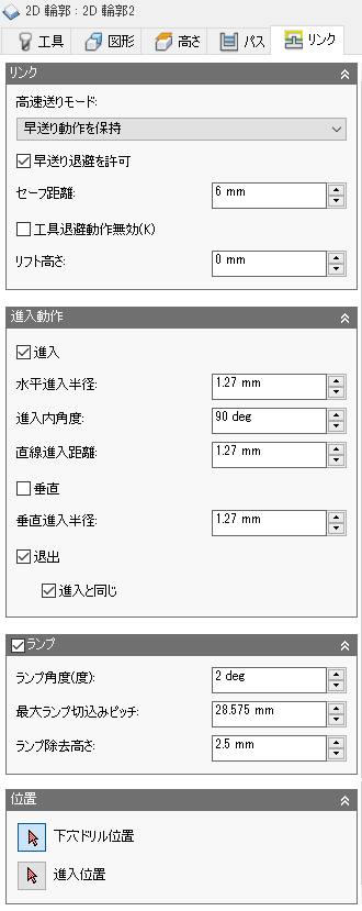

[リンク]タブの設定
高速送りモード:
早送り動作を真に高速(G0)として出力する場合、および高速送り速度動作(G1)として出力する場合を指定します。
このパラメータは、通常は「参照線」動作を高速で実行するマシンへの高速の衝突を回避するように設定されます。
高速送り速度:
G0 の代わりに G1 として早送り動作の出力に使用する送り速度です。
早送り退避を許可
有効にすると、退避が早送り動作(G0)として実行されます。退出送り速度での退避を強制的に無効にします。
セーフ距離:
退避動作時の工具とパーツ サーフェス間の最短距離です。距離は仕上げ代が適用された後に測定されるため、負の仕上げ代を使用する場合は、セーフ距離が衝突を回避するのに十分な大きさであることを特に注意して確認する必要があります。
工具退避動作無効
有効にすると、方法では、次の領域までの距離が指定された退避動作無効距離より短い場合に退避動作を回避します。
退避動作無効最大距離:
退避動作に許容される最大距離を指定します。
退避動作無効最大距離 1 インチ
退避動作無効最大距離 2 インチ
リフト高さ:
移動の再配置中のリフト距離を指定します。
リフト高さ 0
リフト高さ 0.1 インチ
進入
進入の発生を有効にします。
進入
水平進入半径:
水平進入動作の半径を指定します。
水平進入半径
リードイン スイープ角度:
進入円弧のスイープを指定します。
内角度 @ 90 度
内角度 @ 45 度
直線進入距離:
コントローラの半径補正を有効にするには、直線進入の移動の長さを指定します。
直線進入距離
直交
進入および退出円弧の接線延長を円弧に対して直交する移動に置き換えます。
垂直エントリ/終了を表示
: できるだけ大きな進入円弧(円弧が大きいほどドウェル マークの可能性が少なくなります)を有するボアで、ボアの側面に延長されるため接線の直線進入が不可能な場合です。
垂直の進入半径:
進入が進入からツールパスに移動するときに円滑化される垂直円弧の半径です。
垂直の進入半径
退出
退出の発生を有効にします。
退出
進入と同じ
退出の定義を進入の定義と同一に指定します。
直線退出距離:
コントローラの半径補正を無効にするには、直線退出の移動の長さを指定します。
直線退出距離
水平退出半径:
水平退出動作の半径を指定します。
水平退出半径
垂直退出半径:
垂直退出の半径を指定します。
垂直退出半径
退出内角度:
退出円弧のスイープを指定します。
直交
置換は、円弧に対して垂直に移動 lead-in/lead-out 円弧の接線の拡張機能です。
垂直エントリ/終了を表示
ランプ
ランプを有効にします。
15 度のランプ角度で表示
ランプ角度(度)
切削時のらせんの最大傾斜角度を指定します。
最大ランプ切込みピッチ:
ランププロファイル上の 1 回転あたりの最大切込みピッチを指定します。このパラメータは、ランプ時に全幅切削を行う場合に拘束する工具の負荷を可能にします。
ランプ除去高さ
らせんがランプ移動を開始するストックから上の高さです。
下穴ドリル位置
刃物が材料に進入するクリアランスを確保するために、穴がドリル加工されている点を選択します。
進入位置
工具の進入位置付近の図形を選択します。
