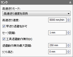

高速送り速度
プレビューとシミュレーションの黄色のツールパスは早送り動作を示し、G0、FMAX、またはこれに相当する出力です。ポスト プロセッサ設定によって異なります。
早送り動作ではなく、高速送り動作を使用する方が望ましい場合があります。この場合は、[リンク]タブで[高速送りモード]を設定することができます。
早送り動作を 5000 ミリ/分の高速送り動作に変更する
