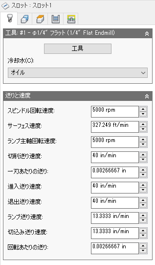

[工具]タブの設定
冷媒
マシン ツールで使用される冷媒の種類を選択します。種類によってはマシンのポスト プロセッサと組み合わせられない場合があります。
送りおよび速度
スピンドルおよび送り速度の切削パラメータ。

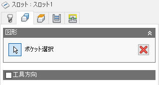

[図形]タブの設定
[ジオメトリ]
スロットは、スロット形状を表すエッジまたはスケッチで使用することができます。
注: スロット ツールパスは、中心を通るクリアランス チャネルのみを切削します。2D ポケットや 2D 負荷制御のような領域クリアランス ツールパスではありません。
ポケット選択
閉じた境界または開いた境界は、エッジまたはスケッチを選択して加工できます。スロット形状は、直線や円形にしたり、複数のカーブを含めることができます。ただし、連続幅のスロット形状にする必要があります。
[スロット]操作用の図形選択
選択した図形に対して生成されたツールパス
工具方向
座標系の方向と原点のオプションの組み合わせを使用して工具方向を決定する方法を指定します。
[方向]ドロップダウン メニューは、X、Y および Z 座標軸の方向を設定するための次のオプションを提供します。
[原点]ドロップダウン メニューには、座標系の原点を配置するための次のオプションがあります。

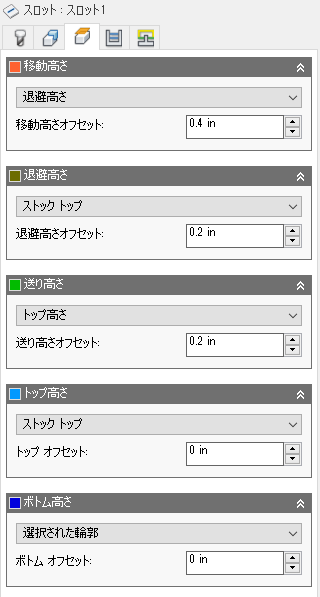

[高さ]タブの設定
移動高さ
移動高さは、工具パスの始点への動線上で工具が早送りする最初の高さです。
移動高さ
移動高さオフセット:
移動高さオフセットは、上にある移動高さのドロップダウン リストの選択内容を基準に適用されます。
退避高さ
退避高さでは、工具が次の切削パスの前に上に移動する高さを設定します。退避高さは、[送り高さ]および[トップ]より上に設定する必要があります。退避高さは、高さを設定するために後続のオフセットとともに使用されます。
退避高さ
退避高さオフセット:
退避高さオフセットは、上にある退避高さのドロップダウン リストの選択内容を基準に適用されます。
送り高さ
送り高さでは、パーツに進入する送り速度や切込み速度に変化する前に工具が早送りする高さを設定します。送り高さは、[トップ]より上に設定する必要があります。ドリル処理では、初期の送り高さと退避ペック高さとしてこの高さを使用します。送り高さは、高さを設定するために後続のオフセットとともに使用されます。
送り高さ
送り高さオフセット:
送り高さオフセットは、上にある送り高さのドロップダウン リストの選択内容を基準に適用されます。
上部の高さ
トップ高さでは、切り取りのトップを表す高さを設定します。トップ高さは、[ボトム]より上に設定する必要があります。トップ高さは、高さを設定するために後続のオフセットとともに使用されます。
トップ高さ
トップ オフセット:
トップ オフセットは、上にあるトップ高さのドロップダウン リストの選択内容を基準に適用されます。
ボトム高さ
ボトム高さでは、最終加工の高さまたは深さ、および工具がストック内に下降する最小深度を指定します。ボトム高さは、[トップ]より下に設定する必要があります。ボトム高さは、高さを設定するために後続のオフセットとともに使用されます。
ボトム高さ
ボトム オフセット:
ボトム オフセットは、上にあるボトム高さのドロップダウン リストの選択内容を基準に適用されます。

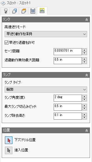

[リンク]タブの設定
高速送りモード:
早送り動作を真に高速(G0)として出力する場合、および高速送り速度動作(G1)として出力する場合を指定します。
このパラメータは、通常は「参照線」動作を高速で実行するマシンへの高速の衝突を回避するように設定されます。
高速送り速度:
G0 の代わりに G1 として早送り動作の出力に使用する送り速度です。
早送り退避を許可
有効にすると、退避が早送り動作(G0)として実行されます。退出送り速度での退避を強制的に無効にします。
セーフ距離:
退避動作時の工具とパーツ サーフェス間の最短距離です。距離は仕上げ代が適用された後に測定されるため、負の仕上げ代を使用する場合は、セーフ距離が衝突を回避するのに十分な大きさであることを特に注意して確認する必要があります。
退避動作無効最大距離:
退避動作に許容される最大距離を指定します。
退避動作無効最大距離 1 インチ
退避動作無効最大距離 2 インチ
ランプ タイプ
カッターがそれぞれの切削深さを下降する方法を指定します。
下穴
下穴の点の位置。
切削の開始時に切込みます。
プロファイル
プロファイルはスロットの形状をたどります。これは既定のランプ タイプです。工具はスロットの長さに対して指定した角度で傾斜します。完全な深さに到達するには、複数のジグザグ ランプ移動が必要になる場合があります。最大ランプ切込みピッチを使用して、ランプの深さを制限できます
ランプ角度(度):
最大の傾斜角度を指定します。
最大ランプ切込みピッチ
長いスロットで[プロファイル - ランプ タイプ]を使用する場合、最大ランプ深さを指定します。これにより、非常に深いスロットまたは非常に短いスロットでの工具負荷が制限されます。
最大ランプ切込みピッチ .750"
最大ランプ切込みピッチ .300"
ランプ除去高さ
ランプ ツールパスが始まるストックの高さです。
下穴ドリル位置
刃物が材料に進入するクリアランスを確保するために、穴がドリル加工されている点を選択します。[下穴ドリル - ランプ タイプ]で使用します。
下穴の点の位置。
切込みが下穴の点から開始されます。
進入位置
工具の進入位置付近の図形を選択します。
