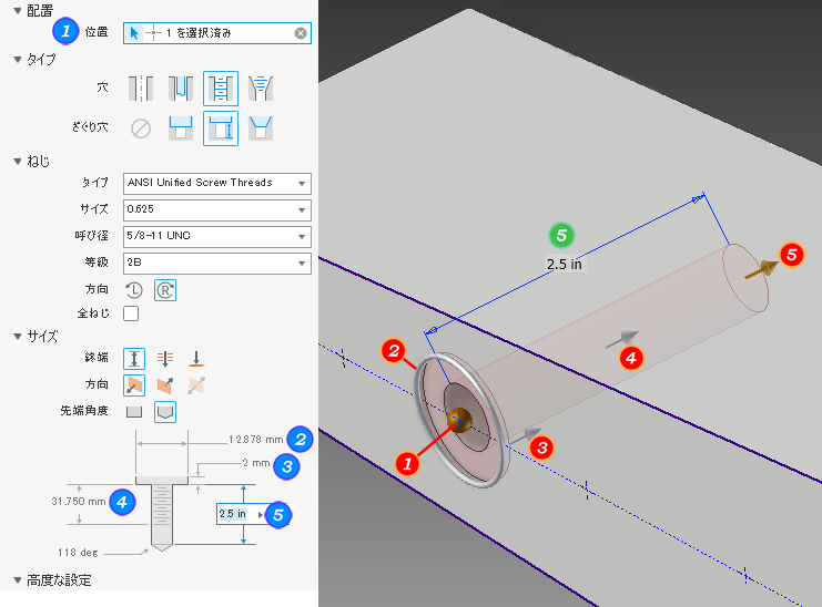

フィーチャを作成または編集している場合、[プロパティ]パネルの編集フィールド、キャンバス内の編集フィールド、またはフィーチャ マニピュレータを使用して値を変更できます。
次の例では、穴フィーチャを使用して、さまざまなパラメータ値のアクセス ポイントを示します。
編集フィールドにフォーカスがある場合、[Ctrl]+[Enter]を使用すると、フィーチャ定義プロセスを完了し、[プロパティ]パネルを閉じることができます。
このセクションは、作成しているフィーチャ タイプに基づいて、より特化したオプションが入力されます。
