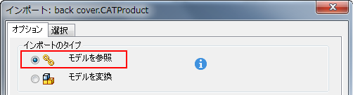

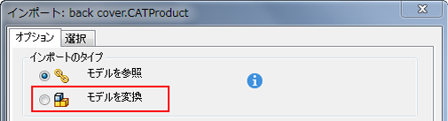

CATIA V4(すべてのバージョン)で作成されたモデルを開き、変更します。Autodesk Inventor では、アセンブリ ファイル、パーツ ファイル、ソリッド、マルチソリッド、サーフェスなどを変換することができます。インポート処理が完了すると、元のファイルのジオメトリやトポロジに適合した基準フィーチャが得られます。Autodesk Inventor のコマンドを使用して、基準フィーチャを調整したり、新しいフィーチャをフィーチャ ツリーに追加します。
次の種類の CATIA V4 ファイルをインポートできます。
メッシュ データのインポートを選択すると、メッシュ フィーチャ
が作成され、ブラウザのメッシュ フォルダ
でグループ化されます。メッシュ フィーチャは視覚化のみを目的としており、修正できません。メッシュ フィーチャまたはフォルダを右クリックして右クリック メニューにアクセスし、メッシュ エッジの表示や表示設定の変更などを選択することができます。
ファイルは、変更後に Autodesk Inventor で開くことができます。
