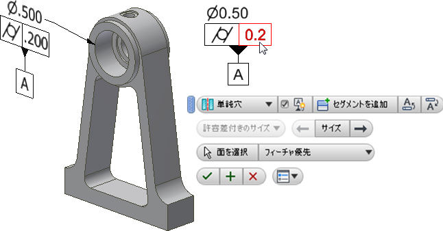

幾何公差記号を作成および編集する
幾何公差記号は、フィーチャを幾何学的に拘束する場合や、公差アドバイザで GD&T 分析に参加する場合に使用します。
  1. パーツのリボンで、[注釈]タブ [幾何公差注記]パネル [幾何公差記号] の順にクリックします。
  2. 必要な面を 1 つまたは複数選択し、必要に応じてオプションを調整してから、[OK]をクリックします。
  3. 引出線を目的の場所までドラッグし、クリックして、引出線の終点を配置します。
    ヒント: 引出線の向きを変更するには、引出線の終点を配置する前に右クリックして、[ジオメトリに位置合わせ]を選択します。エッジまたは軸をクリックして向きを変更できます。
    公差注記のインタラクティブなプレビューがミニツールバーにアタッチされます。ミニツールバーには、ジオメトリまたはフィーチャのタイプを選択したり、データム ID をアタッチしたり、幾何公差記号に行を追加するためのオプションがあります。選択したジオメトリまたはフィーチャに適したオプションがリスト ボックスに表示されます。
  4. プレビューの要素をクリックすると、注記に表示されたプロパティと値を編集できます。
  5. [OK]をクリックして幾何公差記号を作成します。
    注記がブラウザの[幾何公差記号]フォルダに追加されます。

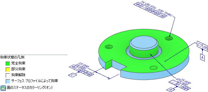

公差アドバイザを GD&T の検証に利用する
公差アドバイザは、完全に拘束されたモデルを作成する手順を表示します。アドバイザでの幾何公差記号の作成中、情報メッセージや、潜在的な問題に関する警告が、公差アドバイザのブラウザ ペインに表示されます。[面のステータスの色]を有効にすると、モデルの面上拘束のステータスが表示されます。
  1. リボンで、[注釈]タブ [管理]パネル [公差アドバイザ] の順にクリックします。
    公差アドバイザのブラウザ ペインが表示されます。
  2. たとえば、幾何公差記号に関する次のようなメッセージがアドバイザのペインに表示されることがあります。
  3. メッセージを右クリックして[詳細]を選択するとコンテキスト ヘルプが開き、メッセージに関する情報や実行できる解決手順が表示されます。
  4. 公差アドバイザのブラウザ ペインの表示/非表示を切り替えるには、リボンで[公差アドバイザ]をクリックします。
  5. 必要に応じて、公差アドバイザの下にある[面のステータスの色]をクリックして、面上拘束のステータスの色を有効または無効にします。
