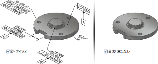

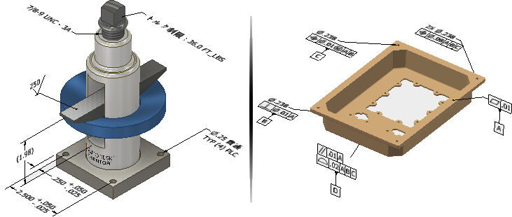

3D モデル上の GD&T 注記は、モデルの公差、コントロール、および許容変動を表します。「モデルベースの定義(MBD)」という言葉は、完全に定義された 3D モデルのことを指します。注釈の付いた 3D モデルは、多くの場合、実パーツを作成するために直接製造に送られます。
GD&T は、モデル内にあるフィーチャの次のコントロールを表します。

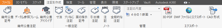

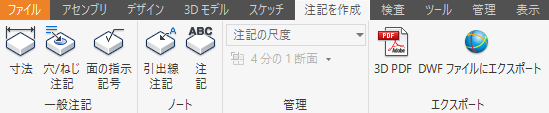

モデルに 3D 注記を追加するには、パーツ ファイルの[注釈]タブで使用できるコマンドを使用します。
モデルに GD&T 注記を追加するには、パーツ ファイルの[幾何公差記号]コマンドを使用します。公差アドバイザを利用すると、モデルの状態について理解し、幾何公差記号注記を管理するのに役立ちます。

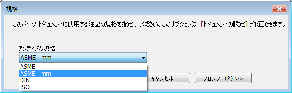

3D 注記の単位と規格の設定
[ドキュメントの設定]の[単位]タブに変更を加えても、3D 注記には影響しません。[ドキュメントの設定]の[規格]タブをクリックし、[アクティブな規格]を指定して単位を設定します。3D 注釈コマンドを初めて使用するときにアクティブな規格が存在しない場合は、規格を選択するよう求められます。

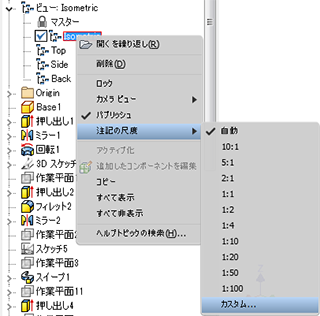

ビュー注記の尺度を設定する
3D 注記の尺度は、[アプリケーション オプション] > [一般]タブの[注記の尺度]オプションの影響を受けません。それぞれのビューで別々のサイズにすることができます。尺度を設定するには、ブラウザでビューを右クリックし、[注記の尺度]を選択します。
また、[注釈]タブ > [管理]パネルの[注記の尺度]ドロップダウン リストを選択して、アクティブなビューの注記の尺度をコントロールすることもできます。システムにコントロールを任せるには[自動]設定を使用します。リストで使用できない尺度を定義するには[カスタム]を選択します。

3D 注記の尺度は、[アプリケーション オプション] > [一般]タブの[注記の尺度]オプションの影響を受けません。注記の尺度を設定するには、[ビュー リプレゼンテーション]を右クリックします。
