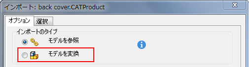

AnyCAD の参照または変換モデルとしてインポートするには:
  1. [オプション]タブで、インポートのタイプを指定します。次のいずれかを選択します。
    • [モデルを参照]: 選択したファイルへのリンクが維持され、モデルの変更を監視して、モデルの変更時に更新できます。このオプションは、設計が進行中で、参照先のモデルを編集する必要がない場合に使用します(Inventor LT では使用できません)。
    • [モデルを変換]: 元のモデルにリンクしていない Inventor ファイルを新規に作成します。このオプションは、新しい設計用にモデルを再利用したり修正する場合に使用します。
