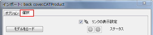

ファイルをインポートすると、インポートしたファイルがパーツかアセンブリかが自動的に検出され、これに基づいてドキュメントが新規作成されます。インポートした項目はプレビューしたり選択することができます。サード パーティのアセンブリ ファイルをパーツとしてインポートするには、最初にパーツ ファイルを作成するか、パーツ ファイルを開いておき、サード パーティのアセンブリ ファイルをパーツ ファイルにインポートする必要があります。

パーツおよびアセンブリ ファイルへの選択インポート(CATIA、Solidworks、Pro-E/Creo、NX、Alias、STEP、IGES、Fusion 3D、Rhino のみ)
モデル全体をインポートする必要がない場合は、パーツ ファイルに含めるボディ、またはアセンブリ ファイルに含めるパーツを指定することができます。パフォーマンスを改善する必要があるコンポーネントのみインポートします。
