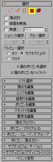

[選択]ロールアウト
選択のプロパティ
<Editable_Poly>.selByVertex Boolean default: false -- boolean; Select_By_Vertex
[選択]ロールアウトの[頂点別]チェックボックスを取得/設定します。
<Editable_Poly>.ignoreBackfacing Boolean default: false -- boolean; Ignore_Backfacing_in_Selections
[選択]ロールアウトの[背面を無視]チェックボックスの状態を取得/設定します。
<Editable_Poly>.selectByAngle BooleanClass default: false -- boolean; Select_by_Angle
[角度]チェックボックスの状態を取得/設定します。
<Editable_Poly>.selectAngle Float default: 45.0 -- angle; Selection_Angle
[角度]の値を取得/設定します。
<Editable_Poly>.ringEdgeSel Integer default: 0 -- integer; Ring_Sel
[エッジ リング](Edge Ring)の値を取得/設定します。
3ds Max 8 以降 で使用可能です。
<Editable_Poly>.loopEdgeSel Integer default: 0 -- integer; Loop_Sel
[エッジ ループ](Edge Loop)の値を取得/設定します。
プレビュー選択
<Editable_Poly>.selectMode Integer default: 0 -- integer; Select_Mode
[プレビュー選択モード](Preview Selection Mode)を取得/設定します。3ds Max 2008 以降で使用可能です。
有効な値は次のとおりです。
0 - オフ
1 - サブオブジェクト
2 - マルチ

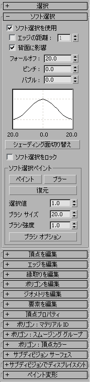

[ソフト選択]ロールアウト
[ソフト選択]のプロパティ
<Editable_Poly>.useSoftSel Boolean default: false -- boolean; Use_Soft_Selection
[ソフト選択]ロールアウトの[ソフト選択を使用]チェックボックスの状態を取得/設定します。
<Editable_Poly>.ssUseEdgeDist Boolean default: false -- boolean; Use_Edge_Distance
[ソフト選択]ロールアウトの[エッジの距離]チェックボックスの状態を取得/設定します。
<Editable_Poly>.ssEdgeDist Integer default: 1 -- integer; Edge_Distance
[ソフト選択]ロールアウトの[エッジの距離]の値を取得/設定します。
<Editable_Poly>.affectBackfacing Boolean default: true -- boolean; Affect_Backfacing
[ソフト選択]ロールアウトの[背面に影響]チェックボックスの状態を取得/設定します。
<Editable_Poly>.falloff Float default: 20.0 -- animatable; world units
[ソフト選択]ロールアウトの[フォールオフ]値を取得/設定します。
<Editable_Poly>.pinch Float default: 0.0 -- animatable; world units
[ソフト選択]ロールアウトの[ピンチ]値を取得/設定します。
<Editable_Poly>.bubble Float default: 0.0 -- animatable; world units
[ソフト選択]ロールアウトの[バブル]値を取得/設定します。
ソフト選択ペイント
<Editable_Poly>.lockSoftSel BooleanClass default: false -- boolean; Lock_Soft_Selection
[ソフト選択をロック](Lock Soft Selection)チェックボックスの状態を取得/設定します。
ソフト選択がロックされているときには、既存の「ハード」選択に基づいてソフト選択がダイナミックに再計算されることはなく、ブラシを使用してペイントするときのソフト選択値をカスタマイズできます。
<Editable_Poly>.paintSelSize Float default: 10.0 -- world units; Brush_Size
[ソフト選択]ブラシの[サイズ]を取得/設定します。
<Editable_Poly>.paintSelStrength Float default: 1.0 -- float; Brush_Strength
[ソフト選択]ブラシの[強度]を取得/設定します。
<Editable_Poly>.paintSelValue Float default: 1.0 -- float; Selection_Value
ペイントに使用する[ソフト選択]値を取得/設定します。

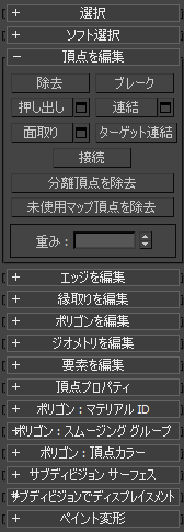

[頂点を編集]ロールアウト
頂点の削除
関連するプロパティは公開されていません。
頂点の削除に関連するメソッドについては、以下を参照してください。
EditablePoly インタフェース - 削除
EditablePoly インタフェース - UI コマンド - buttonOp #Remove メソッド
頂点のブレーク
<Editable_Poly>.vertexBreak Float default: 0.0 -- worldUnits; Vertex_Break
[頂点ブレーク](Vertex Break)の値を取得/設定します。
頂点のブレークに関連するメソッドについては、以下を参照してください。
EditablePoly メソッド - ブレーク/分割/スプリット
EditablePoly インタフェース - ブレーク/スプリット/分割
EditablePoly インタフェース - UI コマンド - buttonOp #BreakVertex メソッド
頂点の押し出し/面取り値
<Editable_Poly>.vertexChamfer Float default: 1.0 -- world units; Vertex_Chamfer_Amount
頂点[面取りの量]値を取得/設定します。
<Editable_Poly>.vertexChamferOpen BooleanClass default: false -- boolean; Open_Chamfer
[頂点の面取り](Vertex Chamfer)ダイアログ ボックスの[開く](Open)チェックボックスの状態を取得/設定します。
True に設定すると、面取り操作によって作成された新しいポリゴンが削除されて開口部が残ります。
<Editable_Poly>.vertexExtrudeHeight Float default: 10.0 -- world units; Vertex_Extrude_Height
頂点[押し出しの高さ]値を取得/設定します。
<Editable_Poly>.vertexExtrudeWidth Float default: 3.0 -- float; Vertex_Extrude_Width
頂点[押し出しベースの幅]値を取得/設定します。
頂点の押し出しと面取りに関連するメソッドについては、以下を参照してください。
EditablePoly インタフェース - 面取り
EditablePoly インタフェース - UI コマンド - buttonOp #Chamfer メソッド
連結
<Editable_Poly>.weldPixels Integer default: 4 -- integer; Weld_Pixel_Threshold
[ターゲット密着ピクセル スレッショルド]の値を取得/設定します。
<Editable_Poly>.weldThreshold Float default: 0.1 -- world units; Vertex_Weld_Threshold
[連結しきい値]の値を取得/設定します。
頂点の連結に関連するメソッドについては、以下を参照してください。
EditablePoly インタフェース - 連結
EditablePoly インタフェース - UI コマンド - buttonOp #WeldSelected メソッド
分離した頂点を削除
分離した頂点の削除に関連するメソッドについては、以下を参照してください。
EditablePoly インタフェース - UI コマンド - buttonOp #ConnectVertices メソッド
EditablePoly インタフェース - プレビュー モード - previewBegin #ConnectVertices および popupDialog #ConnectVertices メソッド
未使用のマップ頂点を削除
未使用の頂点の削除に関連するメソッドについては、以下を参照してください。
頂点の重み
関連するプロパティ および メソッドは公開されていません。

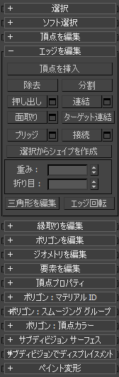

[エッジを編集]ロールアウト
エッジに頂点を挿入
エッジへの頂点の挿入に関連するメソッドについては、以下を参照してください。
EditablePoly インタフェース - 頂点の挿入
削除
エッジの削除に関連するメソッドについては、以下を参照してください。
分割
エッジの分割に関連するメソッドについては、以下を参照してください。
polyOp メソッド - ブレーク/分割/スプリット
エッジ面取り/押し出し値
<Editable_Poly>.edgeChamferType     Integer    default: 0   --  integer; Chamfer_Type
面取りのタイプを取得/設定します。
有効な値は次のとおりです。
0 - 従来の面取りモード(既定)
1 - 四角形面取り
3ds Max 2015 以降で使用可能です。
<Editable_Poly>.edgeChamfer Float default: 1.0 -- world units; Edge_Chamfer
エッジ[面取りの量](Chamfer Amount)値を取得/設定します。
<Editable_Poly>.edgeChamferOpen BooleanClass default: false -- boolean; Open_Chamfer
[エッジの面取り](Edge Chamfer)ダイアログ ボックスの[開く](Open)チェックボックスの状態を取得/設定します。
<Editable_Poly>.edgeChamferInvert     BooleanClass    default: false   --  boolean; Invert_Open
[面取り](Chamfer)ダイアログ ボックスの[開口を反転](Invert Open)チェックボックスの状態を取得/設定します。
True に設定すると、面取りされたポリゴンが保持され、元のポリゴンが削除されます。
<Editable_Poly>.edgeChamferSmooth     BooleanClass    default: true   --  boolean; Smooth
[面取り](Chamfer)ダイアログ ボックスの[スムーズ](Smooth)チェックボックスの状態を取得/設定します。
<Editable_Poly>.edgeChamferSmoothType     Integer    default: 0   --  integer; Smooth_Type
[面取り](Chamfer)ダイアログ ボックスの[スムーズ タイプ](Smooth Type)オプションを取得/設定します。
有効な値は次のとおりです。
0 - [オブジェクト全体スムーズ](Smooth Entire Object)
1 - [面取りのみスムーズ](Smooth Chamfers Only)
<Editable_Poly>.edgeChamferSmoothThreshold     Float    default: 30.0   --  float; Smooth_Threshold
[面取り](Chamfer)ダイアログ ボックスの[スムージングしきい値](Smooth Threshold)チェックボックスの値を取得/設定します。
<Editable_Poly>.edgeChamferTension     Float    default: 1.0   --  float; Edge_Tension
[面取り](Chamfer)モードの[テンション](Tension)値を取得/設定します。
<Editable_Poly>.edgeExtrudeHeight Float default: 10.0 -- world units; Edge_Extrude_Height
エッジの[押し出しの高さ](Extrusion Height)値を取得/設定します。
<Editable_Poly>.edgeExtrudeWidth Float default: 3.0 -- float; Edge_Extrude_Width
エッジ[押し出しベースの幅 : ]値を取得/設定
<Editable_Poly>.edgeWeldThreshold Float default: 0.1 -- world units; Edge_Weld_Threshold
[エッジ連結しきい値](Edge Weld Threshold)の値を取得/設定
<Editable_Poly>.edgeChamferSegments Integer default: 1 -- integer; Edge_Chamfer_Segments
[エッジの面取りセグメント](Edge Chamfer Segments)量の値を取得/設定します。
エッジの面取りにセグメントを追加すると、エッジのフィレット(エッジの丸め)を効率的に実行することができます。
3ds Max 2008 以降 で使用可能です。
polyOp メソッド - 押し出し/ベベル/面取り
<Editable_Poly>.edgeChamferQuadIntersections BooleanClass default: false -- boolean; alias: quad_intersections
エッジの面取りの四角形交差モードを取得/設定します。 3ds Max 2018 以降で使用可能です。
連結
polyOp メソッド - 連結
ブリッジ
エッジのブリッジに関連するメソッドについては、以下を参照してください。
EditablePoly インタフェース - ブリッジ
接続
<Editable_Poly>.connectEdgeSegments Integer default: 1 -- integer; Connect_Edge_Segments
[エッジ セグメントの接続]の既定値を取得/設定します。
<Editable_Poly>.connectEdgePinch Integer default: 0 -- integer; Connect_Edge_Pinch
[エッジ接続](Edge Connect)ダイアログ ボックスの[ピンチ](Pinch)の値を取得/設定します。
<Editable_Poly>.connectEdgeSlide Integer default: 0 -- integer; Connect_Edge_Slide
[エッジ接続](Edge Connect)ダイアログ ボックスの[スライド](Slide)の値を取得/設定します。
エッジの接続に関連するメソッドについては、以下を参照してください。
EditablePoly インタフェース - 接続
EditablePoly インタフェース - UI コマンド - buttonOp #ConnectEdges メソッド
シェイプを作成
選択したエッジからのシェイプの作成に関連するメソッドについては、以下を参照してください。
polyOp メソッド - エッジからのシェイプの作成
EditablePoly インタフェース - エッジからのシェイプの作成
エッジ プロパティ
<Editable_Poly>.hardedgedisplay     Integer    default: 0   --  integer
編集可能ポリゴン オブジェクトの[ハード エッジを表示](Display Hard Edges)チェックボックスの状態を取得/設定します。
有効な値は次のとおりです。
0 (既定値) - チェック解除
1 - チェック済み
3ds Max 2016 以降で使用可能です。
<Editable_Poly>.hardedgedisplaycolor     Color    default: (color 0 237.15 39.78)   --  RGB color
編集可能ポリゴン オブジェクトのハード エッジを表示するカラーを取得/設定します。
三角形化を編集/エッジ回転
三角形化の編集に関連するメソッドについては、以下を参照してください。
EditablePoly インタフェース - 三角形化

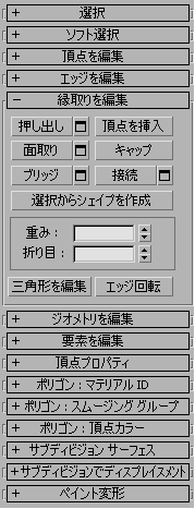

[縁取りを編集]ロールアウト
押し出し/面取り
押し出し/エッジ面取り」を参照してください。
頂点を挿入
キャップ
境界線のキャップに関連するメソッドについては、以下を参照してください。
EditablePoly インタフェース - 作成 - capHoles メソッド
EditablePoly インタフェース - UI コマンド - buttonOp #Cap メソッド
EditablePoly インタフェース - プレビュー モード - previewBegin #Cap および popupDialog #Cap メソッド
ブリッジ
接続
エッジの接続」を参照してください。
シェイプを作成
三角形化を編集/エッジ回転

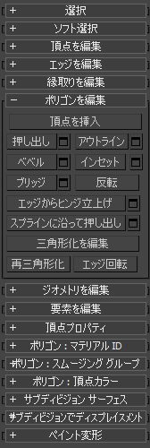

EditablePoly インタフェース - Bevel
EditablePoly インタフェース - UI コマンド - buttonOp #Bevel メソッド
<Editable_Poly>.bevel_bias : float
ベベルのバイアス値を取得/設定します。これは、bevelType が 1 (ローカル法線)の場合にベベル押し出しに影響します。
インセット
<Editable_Poly>.insetAmount Float default: 1.0 -- world units; Inset_amount
[インセット量]値を取得/設定します。
<Editable_Poly>.insetType Integer default: 0 -- integer; Inset_Type
[インセット タイプ]を取得/設定します:
0 - グループ
1 - ポリゴン別
EditablePoly インタフェース - UI コマンド - buttonOp #Inset メソッド
ブリッジ
<Editable_Poly>.bridgeSelected Integer default: 1 -- integer; Bridge_Selected
[ブリッジ]モード ラジオ ボタンの選択を取得/設定します。
有効な値は次のとおりです。
0 - [固有のポリゴンを使用]/[固有のエッジを使用]
1 - [ポリゴン選択を使用]/[エッジ選択を使用] (既定値)
<Editable_Poly>.bridgeSegments Integer default: 1 -- animatable; integer; Bridge_Segments
[ブリッジ]セグメントの数を取得/設定します。
<Editable_Poly>.bridgeTaper Float default: 0.0 -- animatable; float; Bridge_Taper
[ブリッジ ポリゴン]/[テーパ]の値を取得/設定します。
<Editable_Poly>.bridgeBias Float default: 0.0 -- animatable; float; Bridge_Bias
[ブリッジ ポリゴン]/[バイアス]の値を取得/設定します。
<Editable_Poly>.bridgeSmoothThreshold Float default: 45.0 -- animatable; angle; Bridge_Smooth_Threshold;
[ブリッジポリゴン](Bridge Polygons) > [スムーズ](Smooth)および[ブリッジ エッジ](Bridge Edges) > [スムーズ](Smooth)の[しきい値](Threshold)の値を取得/設定します。
<Editable_Poly>.bridgeTarget1 Integer default: 0 -- integer; Bridge_Target_1
ポリゴン 1 / エッジ 1 のインデックスを取得/設定します。
<Editable_Poly>.bridgeTwist1 Integer default: 0 -- integer; Bridge_Twist_1
[ブリッジ ポリゴン]モードの最初の[ツイスト]値を取得/設定します。
<Editable_Poly>.bridgeTarget2 Integer default: 0 -- integer; Bridge_Target_2
ポリゴン 2 / エッジ 2 のインデックスを取得/設定します。
<Editable_Poly>.bridgeTwist2 Integer default: 0 -- integer; Bridge_Twist_2
[ブリッジ ポリゴン]モードの 2 番目の[ツイスト]値を取得/設定します。
<Editable_Poly>.bridgeReverseTriangle Integer default: 0 -- integer; Reverse_Triangle
[三角形化を反転]チェックボックスの状態を取得/設定します。
有効な値は次のとおりです。
0 - 無効
1 - 有効
<Editable_Poly>.bridgeAdjacentAngle Float default: 45.0 -- angle; Bridge_Adjacent
[ブリッジ エッジ]/[近接ブリッジ]の値を取得/設定します。
反転
面法線の反転に関連するメソッドについては、以下を参照してください。
polyOp メソッド - 三角形化
エッジからヒンジ立ち上げ
<Editable_Poly>.hinge Integer default: 0 -- index
ヒンジのエッジ インデックスを取得/設定します。
<Editable_Poly>.hingeAngle Float default: 30.0 -- angle; Hinge_From_Edge_Angle
[関節角度]値を取得/設定します。
<Editable_Poly>.hingeSegments Integer default: 1 -- integer; Hinge_From_Edge_Segments
ヒンジの[セグメント]値を取得/設定します。
EditablePoly インタフェース - UI コマンド - buttonOp #HingeFromEdge メソッド
スプラインに沿って押し出し
<Editable_Poly>.extrudeAlongSplineAlign Boolean default: false -- boolean; Extrude_Along_Spline_Align
[スプラインに沿って押し出し]ダイアログ ボックスの[面法線に位置合わせ]チェックボックスの状態を取得/設定します。
<Editable_Poly>.extrudeAlongSplineNode UndefinedClass default: undefined -- node; Extrude_Along_Spline_Node
[スプラインに沿って押し出し]のスプライン ノードを取得/設定します。
<Editable_Poly>.extrudeAlongSplineRotation Float default: 0.0 -- angle; Extrude_Along_Spline_Rotation
[スプラインに沿って押し出し]ダイアログ ボックスの[回転]値を取得/設定します。
<Editable_Poly>.extrudeAlongSplineSegments Integer default: 6 -- integer; Extrude_Along_Spline_Segments
[スプラインに沿って押し出し]ダイアログ ボックスの[セグメント]数の値を取得/設定します。
<Editable_Poly>.extrudeAlongSplineTaper Float default: 0.0 -- float; Extrude_Along_Spline_Taper_Amount
[スプラインに沿って押し出し]ダイアログ ボックスの[テーパ量]を取得/設定します。
<Editable_Poly>.extrudeAlongSplineTaperCurve Float default: 0.0 -- float; Extrude_Along_Spline_Taper_Curve
[スプラインに沿って押し出し]ダイアログ ボックスの[テーパ曲線]値を取得/設定します。
<Editable_Poly>.extrudeAlongSplineTwist Float default: 0.0 -- angle; Extrude_Along_Spline_Twist
[スプラインに沿って押し出し]ダイアログ ボックスの[ツイスト]値を取得/設定します。
EditablePoly インタフェース - 面の押し出し
EditablePoly インタフェース - UI コマンド - buttonOp #ExtrudeAlongSpline メソッド
三角形化を編集
polyOp メソッド - 三角形化

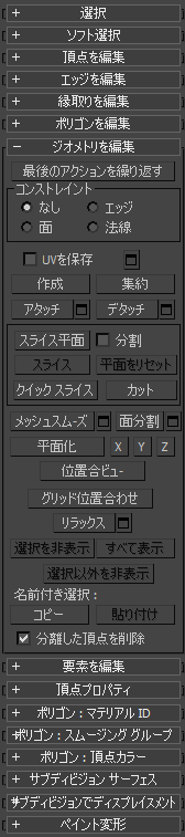

[ジオメトリを編集]ロールアウト
最後のアクションを繰り返す
[最後のアクションを繰り返す]に関連するメソッドについては、以下を参照してください。
EditablePoly インタフェース - 前回の操作の繰り返し
コンストレイント
<Editable_Poly>.constrainType Integer default: 0 -- integer; Vertex_Constraint_Type
[ジオメトリを編集](Edit Geometry) > [コンストレイント](Constraints)のラジオ ボタンの選択状態を取得/設定します。
有効な値は次のとおりです。
0 - なし
1 - エッジ
2 -
3 - 法線
UVを保存
<Editable_Poly>.preserveUVs BooleanClass default: false -- boolean; Preserve_UVs
[UV を保存](Preserve UVs)モードを有効/無効にします。
3ds Max 7 以降 で使用可能です。
作成
頂点、エッジ、および面の作成に関連するメソッドについては、以下を参照してください。
polyOp メソッド - 作成
集約
頂点、エッジ、および面の集約に関連するメソッドについては、以下を参照してください。
polyOp メソッド -集約
EditablePoly インタフェース - 集約
アタッチおよびデタッチ
ジオメトリのアタッチおよびデタッチに関連するメソッドについては、以下を参照してください。
polyOp メソッド - アタッチ
polyOp メソッド - デタッチ
EditablePoly インタフェース - アタッチ/デタッチ
カットおよびスライス
<Editable_Poly>.split Boolean default: false -- boolean
[分割]チェックボックスの状態を取得/設定します。
<Editable_Poly>.cutEndCoords Point3 default: [0,0,0] -- point3; Cut_End_Coordinates
[終了座標を切り取り](Cut End Coordinates)を取得/設定します。
<Editable_Poly>.cutNormal Point3 default: [0,0,0] -- point3; Cut_Normal_Direction
[法線ベクトルを切り取り](Cut Normal Vector)を取得/設定します。
<Editable_Poly>.cutStartCoords Point3 default: [0,0,0] -- point3; Cut_Start_Coordinates
[開始座標を切り取り](Cut Start Coordinates)を取得/設定します。
<Editable_Poly>.cutStartIndex Integer default: 1 -- index; Cut_Start_Index
[開始頂点を切り取り](Cut Start Vertex)を取得/設定します。
<Editable_Poly>.cutStartLevel Integer default: 1 -- integer; Cut_Start_SO_Level
[開始サブオブジェクト レベルを切り取り](Cut Start Sub-Object Level)を取得/設定します。
ジオメトリのスライスに関連するメソッドについては、以下を参照してください。
polyOp メソッド- スライス平面
EditablePoly インタフェース - Slice
EditablePoly インタフェース - スライス平面
メッシュスムーズの値
<Editable_Poly>.smoothness Float default: 1.0 -- float
[サブディビジョン サーフェス](Subdivision Surface)ロールアウトの[ビューポートのスムーズさ](Viewport Smoothness)の値を取得/設定します。
<Editable_Poly>.separateByMaterial Boolean default: false -- boolean; Separate_by_Material_ID
[ジオメトリを編集]ロールアウト、[メッシュスムーズ]オプション、[選択をメッシュ スムーズ] ダイアログ ボックスにある[分割]/[マテリアル]チェックボックスの状態を取得/設定します。
<Editable_Poly>.separateBySmoothing Boolean default: false -- boolean; Separate_by_Smoothing_Groups
[ジオメトリを編集]ロールアウト、[メッシュスムーズ]オプション、[選択をメッシュ スムーズ] ダイアログ ボックスにある[分割]/[スムージング グループ]チェックボックスの状態を取得/設定します。
EditablePoly インタフェース - 再分割
面分割値
<Editable_Poly>.tesselateBy Integer default: 0 -- integer; Tessellate_By
[面分割]タイプを取得/設定します。
有効な値は次のとおりです。
0 - エッジ
1 -
<Editable_Poly>.tessTension Float default: 0.0 -- float; Tessellation_Tension
[面分割テンション]を取得/設定します。
平面化
ジオメトリの平面化に関連するメソッドについては、以下を参照してください。
polyOp メソッド - 平面化
EditablePoly インタフェース - 平面化
リラックス
<Editable_Poly>.relaxAmount Float default: 0.5 -- animatable; float; Relax_Amount
リラックス[量]の値を取得/設定します。
<Editable_Poly>.relaxHoldBoundaryPoints BooleanClass default: true -- boolean; Relax_Hold_Boundary_Points
[境界ポイントを保持]オプションを有効/無効にします。
<Editable_Poly>.relaxHoldOuterPoints BooleanClass default: false -- boolean; Relax_Hold_Outer_Points
[外側ポイントを保管]オプションを有効/無効にします。
<Editable_Poly>.relaxIterations Integer default: 1 -- animatable; integer; Relax_Iterations
リラックス[反復]の回数を取得/設定します。
EditablePoly インタフェース - リラックス
表示/非表示
頂点および面の表示/非表示に関連するメソッドについては、以下を参照してください。
polyOp メソッド - 非表示の取得/設定
EditablePoly インタフェース - 表示/非表示
名前付き選択セットのコピー/貼り付け
名前付き選択セットのコピーおよび貼り付けに関連するメソッドについては、以下を参照してください。
EditablePoly インタフェース - 名前付き選択セットのコピー/貼り付け
分離した頂点を削除
<Editable_Poly>.deleteIsolatedVerts BooleanClass default: true -- boolean; Delete_Isolated_Vertices
[分離した頂点を削除]チェックボックスの状態を取得/設定します。
完全インタラクティブ
<Editable_Poly>.fullyInteractive BooleanClassdefault: true -- boolean; Fully_Interactive
[完全インタラクティブ]チェックボックスの状態を取得/設定します。

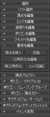

[要素を編集]ロールアウト
頂点を挿入
反転
polyOp メソッド - 三角形化
三角形化を編集
polyOp メソッド - 三角形化

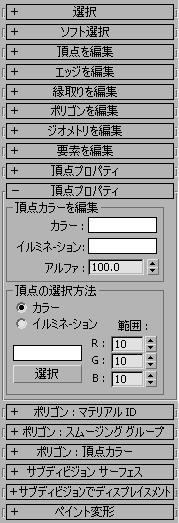

[頂点プロパティ]ロールアウト
頂点カラーを編集
頂点カラー、照明、およびアルファの編集に関連するメソッドについては、以下を参照してください。
頂点カラー、発光、アルファの取得/設定
頂点の選択方法
<Editable_Poly>.vertSelectBy Integer default: 0 -- integer; Select_Vertex_By
[頂点の選択方法]ラジオ ボタンの状態を取得/設定します。
有効な値は次のとおりです。
0 - カラー
1 - イルミネーション
<Editable_Poly>.vertSelectionRedRange Integer default: 10 -- integer; Select_by_color__Red_Range
[頂点プロパティ]ロールアウトの[範囲]の[赤(R)]カラー値を取得/設定します。
<Editable_Poly>.vertSelectionGreenRange Integer default: 10 -- integer; Select_by_color__Green_Range
[頂点プロパティ]ロールアウトの[範囲]の[緑(G)]カラー値を取得/設定します。
<Editable_Poly>.vertSelectionBlueRange Integer default: 10 -- integer; Select_by_color__Blue_Range
[頂点プロパティ]ロールアウトの[範囲]の[青(B)]カラー値を取得/設定します。
<Editable_Poly>.vertSelectionColor Color default: (color 255 255 255) -- RGB color; Vertex_Selection_Color
[頂点プロパティ]ロールアウトの[範囲]のカラー値を取得/設定します。

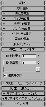

[ポリゴン: マテリアル ID]ロールアウト
[ID を設定]/[ID を選択]フロータ
メソッド:
<Editable_Poly>.MatIDFloater ()
このロールアウトの、[ポリゴン : マテリアル ID]フロータ バージョンの可視性を切り替えます。
3ds Max 2010 以降 で使用可能です。
<bool><Editable_Poly>.MatIDFloaterVisible ()
[ポリゴン: マテリアル ID]フロータが表示されていれば true を返し、非表示であれば false を返します。
ID を設定
面マテリアル ID の設定に関連するメソッドについては、以下を参照してください。
polyOp メソッド - 面マテリアル ID
EditablePoly インタフェース - データの取得/設定
ID を選択
マテリアル ID による面の選択に関連するメソッドについては、以下を参照してください。
EditablePoly インタフェース - UI コマンド - buttonOp #SelectByMaterialID メソッド
EditablePoly インタフェース - プレビュー モード - previewBegin #SelectByMaterialID および popupDialog #SelectByMaterialID メソッド

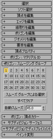

[ポリゴン: スムージング グループ]ロールアウト
[スムージング グループ]フロータ
メソッド:
<Editable_Poly>.SmGrpFloater ()
このロールアウトの、[スムージング グループ]フロータ バージョンの可視性を切り替えます。
<bool><Editable_Poly>.SmGrpFloaterVisible ()
[スムージング グループ](Smoothing Groups)フロータが表示されていれる場合は True を返し、非表示の場合は False を返します。
スムージング グループ
<Editable_Poly>.autoSmoothThreshold Float default: 45.0 -- angle; Autosmooth_angle_threshold
[ポリゴンのプロパティ](Polygon Properties)ロールアウト > [スムージング グループ](Smoothing Groups)グループの[自動スムーズしきい値](Autosmooth Threshold)の値を取得/設定します。

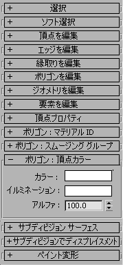

[ポリゴン: 頂点カラー]ロールアウト
頂点カラー、照明、およびポリゴンのアルファの編集に関連するメソッドについては、以下を参照してください。
頂点カラー、発光、アルファの取得/設定

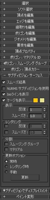

[サブディビジョン サーフェス]ロールアウト
[オプション]
<Editable_Poly>.subdivSmoothing Boolean default: true -- boolean; Smooth_Subdivision_Result
[サブディビジョン サーフェス]ロールアウトの[スムーズ結果]チェックボックスの状態を取得/設定します。
<Editable_Poly>.surfSubdivide Boolean default: false -- boolean; Subdivide_Surface
[サブディビジョン サーフェス]ロールアウトの[NURMS サブディビジョンを使用]チェックボックスの状態を取得/設定します。
<Editable_Poly>.isolineDisplay Boolean default: true ; Isoline_Display
[面分割線を表示]状態を取得/設定します。
<Editable_Poly>.showCage Boolean default: true -- boolean; Show_Cage
[サブディビジョン サーフェス]ロールアウトの[ケージを表示]チェックボックスの状態を取得/設定します。
<Editable_Poly>.CageColor Point3 default: [1,0.588235,0] -- point3; Cage_Color
ケージ カラーを取得/設定します。
<Editable_Poly>.selectedCageColor Point3 default: [0.94902,0.85098,0] -- point3; Selected_Cage_Color
選択されているケージ カラーを取得/設定します。
[表示]グループ
<Editable_Poly>.iterations Integer default: 0 -- animatable; integer
[サブディビジョン サーフェス]ロールアウト/[表示]グループ/[反復]の値を取得/設定します。
<Editable_Poly>.surfaceSmoothness Float default: 1.0 -- animatable; float; Surface_Smoothness
[サブディビジョン サーフェス]ロールアウト/[表示]グループ/[スムーズさ]の値を取得/設定します。
<Editable_Poly>.useRenderIterations Boolean default: false -- boolean; Use_Render_Iterations
[サブディビジョン サーフェス]ロールアウトの[レンダリングの反復]チェックボックスの状態を取得/設定します。
[レンダリング]領域
<Editable_Poly>.renderIterations Integer default: 0 -- animatable; integer; Render_Iterations
[サブディビジョン サーフェス] レンダリングの[反復]値を取得/設定します。
<Editable_Poly>.useRenderSmoothness Boolean default: false -- boolean; Use_Render_Smoothness
[サブディビジョン サーフェス]ロールアウトのレンダリングの[スムーズさ]チェックボックスの状態を取得/設定します。
<Editable_Poly>.renderSmoothness Float default: 1.0 -- animatable; float; Render_Smoothness
[サブディビジョン サーフェス]ロールアウト/[レンダリング]グループ/[スムーズさ]の値を取得/設定します。
[分割]領域
<Editable_Poly>.sepByMats Boolean default: false -- boolean; Separate_by_Material_ID
[サブディビジョン サーフェス]ロールアウトの[マテリアル]で分類チェックボックスを取得/設定します。
<Editable_Poly>.sepBySmGroups Boolean default: false -- boolean; Separate_by_Smoothing_Groups
[サブディビジョン サーフェス]ロールアウトの[スムージング]で分類チェックボックスを取得/設定します。
[更新オプション]領域
<Editable_Poly>.update Integer default: 0 -- integer; Update_Type
[更新オプション]状態を取得/設定します。
0 - 常時
1 - レンダリング時
2 - 手動

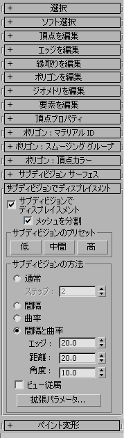

[サブディビジョンでディスプレイスメント]ロールアウト
<Editable_Poly>.displaceAngle Float default: 10.0 -- animatable; angle; Displacement_Angle
ディスプレイス[角度]を取得/設定
<Editable_Poly>.displaceDistance Float default: 20.0 -- animatable; float; Displacement_Distance
ディスプレイス[距離]を取得/設定
<Editable_Poly>.displaceEdge Float default: 20.0 -- animatable; float; Displacement_Edge
ディスプレイス[エッジ]を取得/設定
<Editable_Poly>.displaceMaxLevels Integer default: 2 -- integer; Displacement_Max_Levels
ディスプレイス[最大レベル]を取得/設定
<Editable_Poly>.displaceMaxTris Integer default: 20000 -- integer; Displacement_Max_Triangles
ディスプレイス[三角形の数の最大値]を取得/設定します。
<Editable_Poly>.displaceMethod Integer default: 3 -- integer; Displacement_Method
[ディスプレイスの方法]を取得/設定
有効な値は次のとおりです。
0 - 通常
1 - 間隔
2 - 曲率
3 - 間隔と曲率 (既定値)
<Editable_Poly>.displaceMinLevels Integer default: 0 -- integer; Displacement_Min_Levels
ディスプレイス[最小レベル]を取得/設定
<Editable_Poly>.displaceSplitMesh Boolean default: true -- boolean; Displacement_Split_Mesh
[サブディビジョンでディスプレイスメント]ロールアウトの[メッシュを分割]チェックボックスの状態を取得/設定します。
<Editable_Poly>.displaceSteps Integer default: 2 -- animatable; integer; Displacement_Steps
[ディスプレイス ステップ]値を取得/設定
<Editable_Poly>.displaceStyle Integer default: 1 -- integer; Displacement_Style
[サブディビジョンでディスプレイスメント]/[拡張パラメータ][ディスプレイスメントのスタイル]を取得/設定します。
0 - グリッド
1 - ツリー
2 - ドローネー
<Editable_Poly>.useSubdivisionDisplacement Boolean default: false -- boolean; Use_Displacement_Subdivision
[サブディビジョンでディスプレイスメント]ロールアウトの[サブディビジョンでディスプレイスメント]チェックボックスの状態を取得/設定します。
<Editable_Poly>.viewDependent Boolean default: false -- boolean; View_Dependent
[サブディビジョンでディスプレイスメント]ロールアウトの[ビュー従属]チェックボックスの状態を取得/設定します。

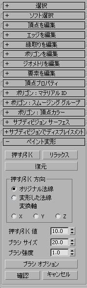

[ペイント変形]ロールアウト
<Editable_Poly>.paintDeformAxis Integerdefault:1--integer;Push_Pull_Direction
[ペイント変形]ロールアウトの[押す/引く 方向]ラジオ ボタンの状態を取得/設定します。
有効な値は次のとおりです。
1 - オリジナル法線
2 - 変形された法線
3 - 変換軸: X
4 - 変換軸: Y
5 - 変換軸: Z
<Editable_Poly>.paintDeformSize Float default: 20.0 -- world units; Deformation_Size
[ペイント変形]の[ブラシ サイズ]を取得/設定します。
<Editable_Poly>.paintDeformStrength Float default: 1.0 -- float; Deformation_Strength
[ペイント変形](Paint Deform)の[ブラシ強度](Strength)を取得/設定します。
<Editable_Poly>.paintDeformValue Float default: 10.0 -- float; Deformation_Value
ペイントに使用する[値]を取得/設定します。
