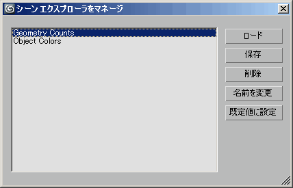

シーン エクスプローラ マネージャ
<void>SceneExplorerManager.OpenManageInstancesDialog()
[シーン エクスプローラをマネージ](Manage Scene Explorer)ダイアログ ボックスを開きます。
<void>SceneExplorerManager.CloseManageInstancesDialog()
[シーン エクスプローラをマネージ](Manage Scene Explorer)ダイアログ ボックスを閉じます。
<boolean>SceneExplorerManager.LoadExplorerConfiguration <&String>configurationFile
configurationFile is In parameter
以前に保存されたシーン エクスプローラ設定を、指定された設定ファイルからロードします。
[シーン エクスプローラをマネージ](Manage Scene Explorer)ダイアログ ボックスの[ロード](Load)ボタンを押して、ロードするファイルを選択する操作に相当します。
成功した場合は True を返し、成功しなかった場合は False を返します。
<boolean>SceneExplorerManager.SaveExplorerConfiguration <&String>explorerName <&String>outputConfigurationFile
explorerName is In parameter
outputConfigurationFile is In parameter
指定されたシーン エクスプローラの設定を 2 番目の引数で指定された設定ファイルに保存します。
指定されているシーン エクスプローラが選択された状態で[シーン エクスプローラをマネージ](Manage Scene Explorer)ダイアログ ボックスの[保存](Save)ボタンを押し、保存先のファイルを指定する操作に相当します。
<boolean> SceneExplorerManager.DeleteExplorer <&String>explorerName
指定された名前のシーン エクスプローラを削除します。
指定されているシーン エクスプローラが選択された状態で、[シーン エクスプローラをマネージ](Manage Scene Explorer)ダイアログ ボックスの[削除](Delete)ボタンを押す操作に相当します。
<boolean>SceneExplorerManager.RenameExplorer <&String>oldExplorerName <&String>newExplorerName
oldExplorerName is In parameter
newExplorerName is In parameter
1 番目の引数で指定された名前のシーン エクスプローラの名前を 2 番目の引数で指定された名前に変更します。
指定されたシーン エクスプローラが選択された状態で[シーン エクスプローラをマネージ](Manage Scene Explorer)ダイアログ ボックスの[名前変更](Rename)ボタンを押し、新しい名前を入力する操作に相当します。

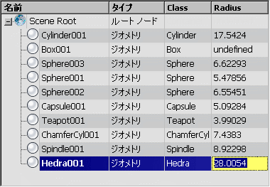

使用例:
--Define a getter function which returns the radius property
--if it exists or implicitly undefined when no such property
fn getRad theNode = (
if isProperty theNode "Radius" then theNode.Radius )
--Define asetter function which sets the radius property
--if it exists otherwise does nothing
fn setRad theNode theValue = (
if isProperty theNode "Radius" then theNode.Radius = theValue)
--Add a Property filter to the Scene Explorer Manager with the name
--"Radius" and the two functions as second and third argument
SceneExplorerManager.addProperty "Radius" getRad setRad
--Define a getter function which returns the class of the node
fn getClass theNode = (classof theNode)
--Add aRead-OnlyProperty filter to the Scene Explorer Manager
--which can only get properties but cannot set them
SceneExplorerManager.addReadOnlyProperty "Class" getClass
評価すると、[カラム選択機能](Column Chooser)ダイアログ ボックスの末尾に新しいプロパティが表示されます。
新しい列をシーン エクスプローラにドラッグすると、すべてのシーン ノードのクラスと、.radius プロパティを持つシーン ノードの半径の値が表示されます。
これらの追加プロパティを、今後も 3ds Max セッションのシーン エクスプローラで使用できるようにするには、カスタム プロパティ フィルタ定義を Scripts¥Startup フォルダのスクリプト ファイルに保存します。
