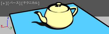

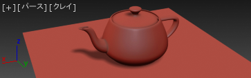

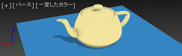

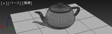

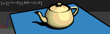

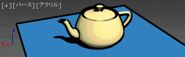

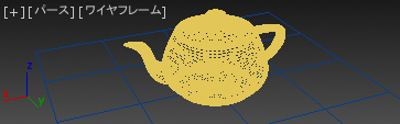

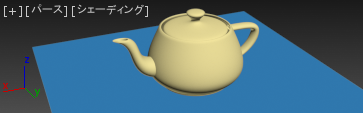

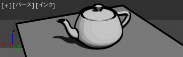

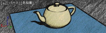

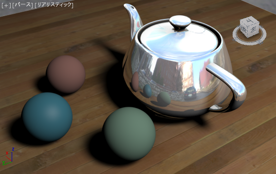

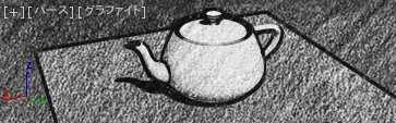

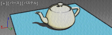

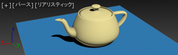

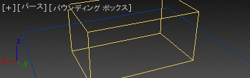

<ViewportViewSettingImpl>.VisualStyleMode : enum : Read|Write
VisualStyleMode enums: { #Realistic | #Shaded | #ConsistentColors | #HiddenLine | #Wireframe | #BoundingBox | #Clay | #Ink | #ColorInk | #Acrylic | #Tech | #Graphite | #ColorPencil | #Pastel }
リアリスティック、シェーディング、およびフォトリアリスティックではないモードを含むビューポートのビジュアル スタイルを取得/設定します。このプロパティは、enum 名または整数値として設定できます。取得するときには、enum 名が返されます。
有効な値は次のとおりです。
数値 Enum 名
0 #Realistic
1 #Shaded
2 #Facets
3ds Max 2013 で廃止
3 #ConsistentColors
4 #HiddenLine
5 #Wireframe
6 #BoundingBox
7 #Ink
8 #ColorInk
9 #Acrylic
10 #Tech
11 #Graphite
12 #ColorPencil
13 #Pastel
14 #Clay

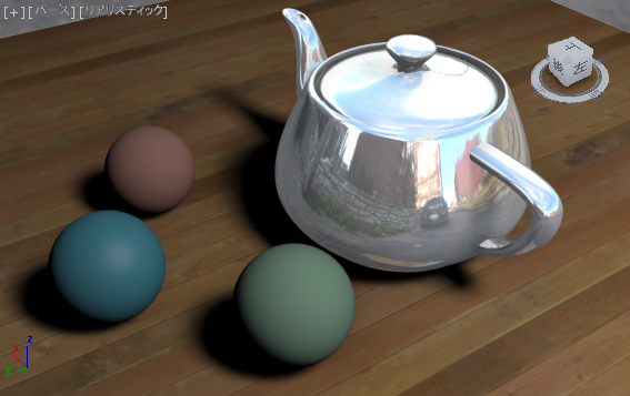

<ViewportViewSettingImpl>.ReflectionEnabled : bool : Read|Write
[環境からの反射](Reflection From Environment)チェック ボックスの状態を取得/設定します。
<ViewportViewSettingImpl>.DynamicReflectionEnabled : bool : Read|Write
ダイナミック反射オプション(現在 UI には公開されていない)の状態を取得/設定します。
True に設定すると、反射マップ スロット内にレイトレースまたは反射/屈折マップを含むマテリアルは、[現実的マテリアルをビューポートに表示](Show Realistic Material In Viewport)モードに切り替えられた場合に、周囲のシーン オブジェクトのダイナミック反射を計算します。
False(既定値)に設定すると、ダイナミック反射は計算されません。

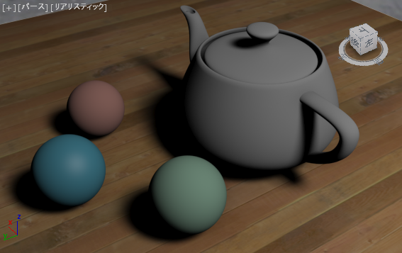

反射のプロパティ 結果 注:
.ReflectionEnabled=off
.ReflectionEnabled をオフにすると、 .DynamicReflectionEnabled の状態は無視されます。
.ReflectionEnabled=on
.DynamicReflectionEnabled=off
.ReflectionEnabled をオンにすると、マテリアルに反射マップがあり、[現実的マテリアルをビューポートに表示](Show Realistic Material In Viewport)がオンの場合、環境反射マップが表示されます。
.DynamicReflectionEnabled=on
両方のプロパティをオンにすると、環境反射マップとシーン オブジェクトの両方が反射されます。
反射の反射は計算されません。
反射は、曲面上でのみ正しく見えます。

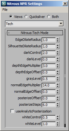

次のスクリプト ダイアログでは、現在のビューポート スタイル モードのすべてのパラメータ(存在する場合)をダイナミック ロールアウトで公開し、インタラクティブに微調整できるようにします。このダイアログでは、Quicksilver レンダラーの NPR 設定もサポートされ、ビューポートとレンダラーを同時に設定できます。そのため、アクティブなビューポートの Quicksilver 設定を即座にプレビューできます。
スクリプト:
macroScript NPRExplorer category:"MXS Help"
	global Nitrous_NPR_Rollout, Nitrous_NPR_SubRollout
	global Nitrous_NPR_Settings = NitrousGraphicsManager.GetActiveViewportSetting()
	try(destroyDialog Nitrous_NPR_Rollout)catch()
	local theINIfile = (getDir #plugcfg + "\\Nitrous_NPR_Settings.ini")
	rcmenu Nitrous_NPR_Menu
		subMenu "File"
			menuItem mnu_savePreset "SAVE Current Mode To Preset File..."
			menuItem mnu_loadPreset "LOAD Current Mode From Preset File..."
		on mnu_savePreset picked do Nitrous_NPR_Rollout.savePreset()
		on mnu_loadPreset picked do Nitrous_NPR_Rollout.loadPreset()
	rollout Nitrous_NPR_Rollout "Nitrous NPR Settings"
		radiobuttons rad_SystemToAffect labels:#("Views","Quicksilver","Both")
		dropdownlist ddl_NPRMode items:#("Realistic", "Shaded", "ConsistentColors", "Wireframe", "BoundingBox", "Ink", "ColorInk", "Acrylic", "Tech", "Graphite", "ColorPencil", "Pastel", "Clay")  height:15
		subRollout sub_rollout width:200 height:320
		fn createSubRollout source:1 =
			try(removeSubRollout sub_rollout Nitrous_NPR_SubRollout)catch()
			Nitrous_NPR_Settings = case source of
				default: NitrousGraphicsManager.GetActiveViewportSetting()
				2: renderers.current
			currentMode = case source of
				default: Nitrous_NPR_Settings.VisualStyleMode
				2: Nitrous_NPR_Settings.VisualStyle
			local theString = "rollout Nitrous_NPR_SubRollout \"Nitrous:"+currentMode as string +" Mode\" width:200 (\n"
			local paramCount = Nitrous_NPR_Settings.GetNPRParameterCount()
			if paramCount == 0 do theString += "label lbl_1 \"The Current Shading Mode\"\n label lbl_2 \"Exposes No Parameters!\"\n"
			for p = 0 to paramCount-1 do
				theName = Nitrous_NPR_Settings.GetNPRParameterName p
				case (Nitrous_NPR_Settings.GetNPRParameterType p) of
					#int: (
							theRange= (Nitrous_NPR_Settings.GetNPRMinInt theName) as string + ", " + (Nitrous_NPR_Settings.GetNPRMaxInt theName) as string +", "+ (Nitrous_NPR_Settings.GetNPRInt theName) as string
							theString += "spinner spn_"+p as string + " \""+ theName + "\" type:#integer range:["+theRange+"] fieldwidth:50\n"
							theString += "on spn_"+p as string + " changed val do (::Nitrous_NPR_Settings.SetNPRInt \""+theName as string+"\" val; ::Nitrous_NPR_Rollout.updateRenderer())\n"
					#float: (
							theRange = (Nitrous_NPR_Settings.GetNPRMinFloat theName) as string + ", " + (Nitrous_NPR_Settings.GetNPRMaxFloat theName) as string +", "+ (Nitrous_NPR_Settings.GetNPRFloat theName) as string
							theString += "spinner spn_"+p as string + " \""+ theName + "\" type:#float range:["+theRange+"] fieldwidth:50\n"
							theString += "on spn_"+p as string + " changed val do (::Nitrous_NPR_Settings.SetNPRFloat \""+theName as string+"\" val; ::Nitrous_NPR_Rollout.updateRenderer()) \n"
					#float4: (
							theString += "colorpicker clr_"+p as string + " \""+ theName + "\" alpha:true align:#right color:["+(Nitrous_NPR_Settings.GetNPRFloat4 theName) as string+"] fieldwidth:50\n"
							theString += "on clr_"+p as string + " changed val do (::Nitrous_NPR_Settings.SetNPRFloat4 \""+theName as string+"\" (val as Point4); ::Nitrous_NPR_Rollout.updateRenderer())\n"
					#bool: (
							theString += "checkbox chk_"+p as string + " \""+ theName + "\" checked:"+(Nitrous_NPR_Settings.GetNPRBool theName) as string +"\n"
							theString += "on chk_"+p as string + " changed val do (::Nitrous_NPR_Settings.SetNPRBool \""+theName as string+"\" val; ::Nitrous_NPR_Rollout.updateRenderer())\n"
					#string: (
							theString += "edittext edt_"+p as string + " \""+ theName + "\" text:\""+(Nitrous_NPR_Settings.GetNPRString theName) +"\" \n"
							theString += "on edt_"+p as string + " entered val do (::Nitrous_NPR_Settings.SetNPRString \""+theName as string+"\" val; ::Nitrous_NPR_Rollout.updateRenderer())\n"
				)--end case
			)--end p loop
			theString += ")"
			execute theString
			addSubRollout sub_rollout Nitrous_NPR_SubRollout
		)--end fn
		fn updateRenderer =
			if rad_SystemToAffect.state == 3 do
				renderers.current.VisualStyle = Nitrous_NPR_Settings.VisualStyleMode
					local theName = Nitrous_NPR_Settings.GetNPRParameterName p
						#int: (renderers.current.SetNPRInt theName (Nitrous_NPR_Settings.GetNPRInt theName))
						#float: (renderers.current.SetNPRFloat theName (Nitrous_NPR_Settings.GetNPRFloat theName))
						#float4: (renderers.current.SetNPRFloat4 theName (Nitrous_NPR_Settings.GetNPRFloat4 theName))
						#bool: (renderers.current.SetNPRBool theName (Nitrous_NPR_Settings.GetNPRBool theName))
						#string: (renderers.current.SetNPRString theName (Nitrous_NPR_Settings.GetNPRString theName))
					)--end case
				)--end p loop
		fn savePreset =
			local theStyle = Nitrous_NPR_Settings.VisualStyleMode
			if paramCount > 0 then
				local theFile = getSaveFileName caption:("Save "+ theStyle as string +" Settings As...") types:"Nitrous NPR Presets (*.NPR)|*.NPR"
				if theFile != undefined do
						local theFN = case (Nitrous_NPR_Settings.GetNPRParameterType p) of
							#int: Nitrous_NPR_Settings.GetNPRInt
							#float: Nitrous_NPR_Settings.GetNPRFloat
							#float4: Nitrous_NPR_Settings.GetNPRFloat4
							#bool: Nitrous_NPR_Settings.GetNPRBool
							#string: Nitrous_NPR_Settings.GetNPRString
						setIniSetting theFile (theStyle as string) (theName as string) ((theFN theName) as string)
					)--end p loop
			)--end if
		fn loadPreset =
				local theFile = getOpenFileName caption:("Load "+ theStyle as string +" Settings From...") types:"Nitrous NPR Presets (*.NPR)|*.NPR"
						local theType = Nitrous_NPR_Settings.GetNPRParameterType p
						local theFN = case theType of
							#int: Nitrous_NPR_Settings.SetNPRInt
							#float: Nitrous_NPR_Settings.SetNPRFloat
							#float4: Nitrous_NPR_Settings.SetNPRFloat4
							#bool: Nitrous_NPR_Settings.SetNPRBool
							#string: Nitrous_NPR_Settings.SetNPRString
						local theVal = getIniSetting theFile (theStyle as string) (theName as string)
						if theVal != "" do
							if theType != #string do theVal = execute theVal
							theFN theName theVal
					)--end p loop
					createSubRollout source:rad_SystemToAffect.state
					updateRenderer()
				)--end if
			)--end if
		fn updateList =
			local theMode = case rad_SystemToAffect.state of
			ddl_NPRMode.selection = findItem (for i in ddl_NPRMode.items collect i as name) theMode
		on rad_SystemToAffect changed state do
			local result = true
			local theClass = classof renderers.current
			if state > 1 and theClass != Quicksilver_Hardware_Renderer do
				result = querybox ("The current renderer is ["+theClass as string+"].\nClicking YES will replace it with Quicksilver.\n\nAre you sure you want to continue?") title:"Assign Quicksilver"
				if result then
					renderers.current = Quicksilver_Hardware_Renderer()
			if result then
				createSubRollout source:state
				if state == 3 do updateRenderer()
				updateList()
			else
				rad_SystemToAffect.state = 1
		on ddl_NPRMode selected itm do
				default: Nitrous_NPR_Settings.VisualStyleMode =  ddl_NPRMode.selected as name
				2: Nitrous_NPR_Settings.VisualStyle =  ddl_NPRMode.selected as name
			if rad_SystemToAffect.state == 3 do updateRenderer()
		on Nitrous_NPR_Rollout open do
			createSubRollout()
			updateList()
		on Nitrous_NPR_Rollout moved pos do
			setIniSetting theINIfile "Dialog" "Position" (pos as string)
	local thePos = execute (getIniSetting theINIfile "Dialog" "Position")
	if thePos == OK do thePos = [100,100]
	createDialog Nitrous_NPR_Rollout 220 380 thePos.x thePos.y menu:Nitrous_NPR_Menu
