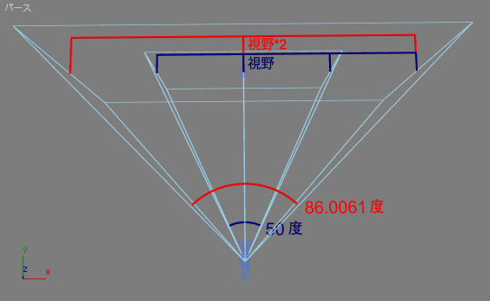

--while the perspective viewport is active, evaluate
viewport.setFOV 50.0 --set viewport Field Of View to 50 deg.
true
completeredraw() --redraw the views
OK
viewport.zoom 2.0 --zoom out two times
true
OK
viewport.getFOV() --get the new Field Of View
86.0061
この結果の意味は以下のとおりです。
FOV 角度は、イメージ面の幅に応じて異なりますが、ターゲット距離は同じままです。
角度が 50 度の場合、半分の角度のタンジェントは、
tan (50.0/2) -> 0.466308 となります。
2 回ズームインすると、幅が 2 倍になります。
したがって、atan(0.466308*2) -> 43.0031 (新しい半分の角度)および
43.0031 * 2 = 86.0062 となり、これがフル ビューポート FOV 角度です。

<float>getScreenScaleFactor <point3>
アクティブ ビューのスケール係数を返し、ポイントのビュー スペース原点からの距離にワールド空間単位で幅を指定します。
<float>viewport.GetScreenScaleFactor()
アクティブ ビューのスケール係数を返し、ポイントのビュー スペース原点からの距離にワールド空間単位で幅を指定します。 getScreenScaleFactor() と同じ。
