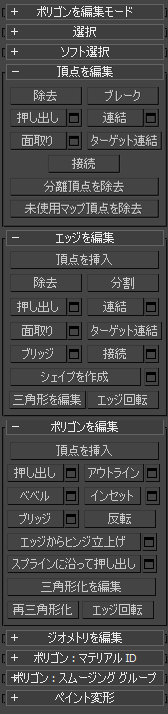

[頂点を編集]ロールアウト
[エッジを編集]ロールアウト
[縁取りを編集]ロールアウト
[ポリゴンを編集]ロールアウト

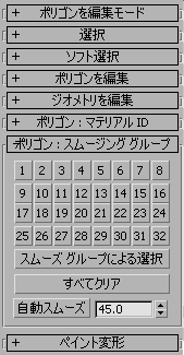

[ポリゴン : スムージング グループ]ロールアウト

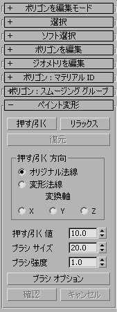

[ペイント変形]ロールアウト

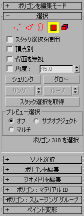

選択
<Edit_Poly>.useStackSelection BooleanClass default: false -- boolean; Use_Stack_Selection
[選択](Selection)ロールアウトの[スタック選択を使用](Use Stack Selection)チェックボックスの状態を取得/設定します。チェックマークが付いている場合、モディファイヤのサブオブジェクト選択ではなく、取り込まれたスタック選択が使用されます。
<Edit_Poly>.selectByVertex BooleanClass default: false-- boolean; Select_By_Vertex
<Edit_Poly>.ignoreBackfacing BooleanClass default: false -- boolean; Ignore_Backfacing
[選択]ロールアウトの[背面を無視]チェックボックスの状態を取得/設定します。
<Edit_Poly>.selectByAngle BooleanClass default: false -- boolean; Select_by_Angle
[選択]ロールアウトの[角度による選択]チェックボックスの状態を取得/設定します。
<Edit_Poly>.selectAngle Float default: 45.0 -- angle; Selection_Angle
[選択]ロールアウトの[角度による選択]の角度値を取得/設定します。
<Edit_Poly>.loopEdgeSel Integer default: 0 -- integer; Edge_Loop
[エッジ ループ](Edge Loop)の値を取得/設定します。3ds Max 8 以降 で使用可能です。
<Edit_Poly>.ringEdgeSel Integer default: 0 -- integer; Edge_Ring
[エッジ リング](Edge Ring)の値を取得/設定します。3ds Max 8 以降 で使用可能です。
<Edit_Poly>.selectMode Integer default: 0 -- integer; Select_Mode
[ポリゴン編集の選択モード]を取得/設定します。3ds Max 2008 以降 で使用可能です。
有効な値は次のとおりです。
0 - オフ
1 - サブオブジェクト
2 - マルチ

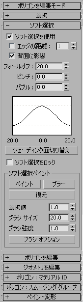

ソフト選択
<Edit_Poly>.useSoftSel BooleanClass default: false-- boolean; Use_Soft_Selection
[ソフト選択]ロールアウトの[ソフト選択を使用]チェックボックスの状態を取得/設定します。
<Edit_Poly>.ssUseEdgeDist BooleanClass default: false-- boolean; Use_Edge_Distance
[ソフト選択](Soft Selection)ロールアウトの[エッジの距離](Edge Distance)チェックボックスの状態を取得/設定します。
<Edit_Poly>.ssEdgeDist Integer default:1 -- integer; Edge_Distance
[ソフト選択](Soft Selection)ロールアウトの[エッジの距離](Edge Distance)を取得/設定します。
<Edit_Poly>.affectBackfacing BooleanClass default: true-- boolean; Affect_Backfacing
[ソフト選択]ロールアウトの[背面に影響]チェックボックスの状態を取得/設定します。
<Edit_Poly>.falloff Float default: 20.0 -- animatable; world units
[ソフト選択]ロールアウトの[フォールオフ]値を取得/設定します。
<Edit_Poly>.pinch Float default: 0.0 -- animatable; float
[ソフト選択]ロールアウトの[ピンチ]値を取得/設定します。
<Edit_Poly>.bubble Float default: 0.0 -- animatable; float
[ソフト選択]ロールアウトの[バブル]値を取得/設定します。
<Edit_Poly>.lockSoftSel BooleanClass default: false -- boolean; Lock_Soft_Selection
[ソフト選択](Soft Selection)ロールアウトの[ソフト選択をロック](Lock Soft Selection)チェックボックスの状態を取得/設定します。有効にされているときには、ソフト選択が自動的に再計算されることはなく、[ソフト選択ペイント](Paint Soft Selection)のツールを使用して定義できます。
<Edit_Poly>.paintSelValue Float default: 1.0 -- float; Selection_Value
[ソフト選択](Soft Selection)ロールアウトの[ソフト選択ペイント](Paint Soft Selection)領域の選択値を取得/設定します。これにより、ペイント ブラシによって頂点に適用される選択値が決まります。
<Edit_Poly>.paintSelSize Float default: 10.0 -- world units; Brush_Size
[ペイント選択のブラシサイズ]を取得/設定します。
<Edit_Poly>.paintSelStrength Float default: 1.0 -- float; Brush_Strength
ペイント選択のブラシの強度を取得/設定します。

頂点/エッジの削除
この機能に関して公開されているプロパティはありません。[削除](Remove) ボタンを押すには、「EditPolyMod インタフェース演算メソッド」の #RemoveVertex および #RemoveEdge の演算を参照してください。
頂点のブレーク
この機能に関して公開されているプロパティはありません。[ブレーク](Break) ボタンを押すには、「EditPolyMod インタフェース演算メソッド」の #BreakVertex 演算を参照してください。
エッジを分割
この機能に関して公開されているプロパティはありません。[分割](Split) ボタンを押すには、「EditPolyMod インタフェース演算メソッド」の #SplitEdges 演算を参照してください。
面/要素を反転
この機能に関して公開されているプロパティはありません。[反転](Flip) ボタンを押すには、「EditPolyMod インタフェース演算メソッド」の #FlipFace および #FlipElement の演算を参照してください。
エッジ/面に頂点を挿入
この機能に関して公開されているプロパティはありません。[頂点を挿入](Insert Vertex) ボタンを押すには、「EditPolyMod インタフェース演算メソッド」の #InsertVertexInEdge および #InsertVertexInFace の演算を参照してください。
分離頂点を除去
この機能に関して公開されているプロパティはありません。[分離頂点を除去](RemoveIsolated Vertices)/[未使用マップ頂点を除去](Remove Unused Map Verts) ボタンを押すには、「EditPolyMod インタフェース演算メソッド」の #RemoveIsoVerts および #RemoveIsoMapVerts の演算を参照してください。

ポリゴン: スムージング グループ
<Edit_Poly>.smoothingGroupsToSet Integer default: 0 -- integer; Smoothing_Groups_to_Set
設定するスムージング グループを取得/設定します。
注:
この値は long 型の整数で、32 ビットごとにスムージング グループを設定します。最初のビットは 2^0、2 番目のビットは 2^1、というようになり、最後のビットは 2^31 です。このプロパティに割り当てるべき整数を得るためには、設定すべきすべてのビットの合計を計算します。
たとえば、ビット 20 を設定する場合は、2^(20-1) = 524288 に設定します。
スムージング グループ 1、5、17 を設定する場合には、次の加算を行います。2^(1-1) + 2^(5-1) + 2^(17-1) = 65553。
<Edit_Poly>.smoothingGroupsToClear Integer default: 0 -- integer; Smoothing_Groups_to_Clear
クリアするスムージング グループを取得/設定します。この値は long 型の整数で、32 ビットごとにスムージング グループをクリアします。例については、上記のプロパティを参照してください。
<Edit_Poly>.selectBySmoothingGroup Integer default: 0 -- integer; Select_By_Smoothing_Group
選択に使用するスムージング グループを取得/設定します。
<Edit_Poly>.selectBySmoothingGroupClear BooleanClass default: false -- boolean; Select_By_Smoothing_Group_Clear
[スムージング グループによる選択](Select By Smooth Group)[クリア](Clear)機能のチェックボックスの状態を取得/設定します。true に設定すると、新しい面を選択する前にそれまでの選択がクリアされます。
<Edit_Poly>.autoSmoothThreshold Float default: 45.0 -- animatable; angle; Autosmooth_Threshold
自動スムージングのしきい値角度を取得/設定します。隣接した 2 つの面の法線の間の角度がしきい値と比較されます。しきい値より角度が小さい場合、2 つの面には自動的に同じスムージング グループが割り当てられ、共通のエッジに沿ってスムーズなシェーディングが生成されます。

ペイント変形
<Edit_Poly>.paintDeformAxis Integer default: 1 -- integer; Push_Pull_Direction
[ペイント変形]ロールアウトの[押す/引く 方向]ラジオ ボタンの状態を取得/設定します。
有効な値は次のとおりです。
1 -元の法線
2 - 変形された法線
3 - 変換軸: X
4 - 変換軸: Y
5 - 変換軸: Z
<Edit_Poly>.paintDeformValue Float default: 10.0 -- float; Deformation_Value
[ペイント変形]ブラシによって適用される値を取得/設定します。
<Edit_Poly>.paintDeformSize Floatdefault: 10.0 -- world units; Deformation_Size
[ペイント変形]の[ブラシ サイズ]を取得/設定します。
<Edit_Poly>.paintDeformStrength Float default: 1.0 -- float; Deformation_Strength
[ペイント変形]の[ブラシ強度]を取得/設定します。

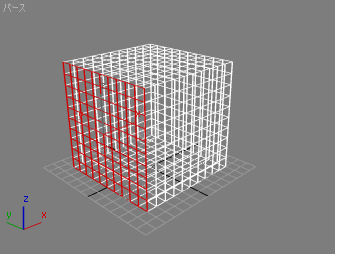

format"Mesh Selection Level Is: %\n"(ep.EditPolyMod.GetMeshSelLevel())
subObjectLevel = 4--switch to Face level
--Select a whole side of the box- last 100 polygons. Call the method
--without explicitly specifying the EditPolyMod interface - still works:
ep.Select #Face #{501..600}
ep.convertSelection #Face #Edge--convert the face selection to edge selection
subObjectLevel = 2--switch to edge mode to see the result
出力:
$Box:Box01 @ [0.000000,0.000000,0.000000]
Edit_Poly:Edit Poly
OK
OK
OK
3
Selection Level Is: #Border
OK
Mesh Selection Level Is: #edge
OK
4
true
220
2

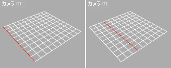

<void>RingSelect <integer>RingValue <bool>MoveOnly <bool>Add
リング選択を移動します。3ds Max 8 以降 で使用可能です。
RingValue は、シフトするエッジの量です。
MoveOnly を true にすると、選択したエッジが移動します。
Add および MoveOnly を true にすると、 新しく選択したエッジが現在の選択に追加されます。
MoveOnly を true 、Add を false にすると、新しく選択したエッジが現在の選択から削除されます。
例:
p = plane width:100 length:100 widthsegs:10 lengthsegs:10--create a plane
ep = Edit_Poly()--create an Edit_Poly modifier
addModifier p ep--add modifier to the plane
max modify mode--switch to modify mode
select p--select theplane
subObjectLevel = 2--switch to Edge mode
ep.select #Edge #{1}--select first edge
ep.ButtonOp #SelectEdgeLoop--select Loop using the first edge
ep.RingSelect 3 true false--shift the selection by 3
可能な引数の組み合わせをすべて使用して、1 つまたはすべてのエッジ ループを 3 つずつずらします。

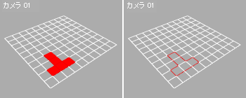

<integer>ConvertSelectionToBorder <enum>fromLevel <enum>toLevel
fromLevel enums:{#Object|#Vertex|#Edge|#Border|#Face|#Element|#CurrentLevel}
toLevel enums:{#Object|#Vertex|#Edge|#Border|#Face|#Element|#CurrentLevel}
現在の選択を境界線選択に変換します。最初の引数は、変換元のサブオブジェクト タイプを表します。2 番目の引数は、変換先のサブオブジェクト タイプを表します。
例:
subObjectLevel = 4--switch to face SO level
editPolyMod.select ep #Face #{12,13,14,23,33}--select some faces
editPolyMod.ConvertSelectionToBorder ep #Face #Edge--convert to edge selection
subObjectLevel = 2--switch toedgeSO levelto see the result:
