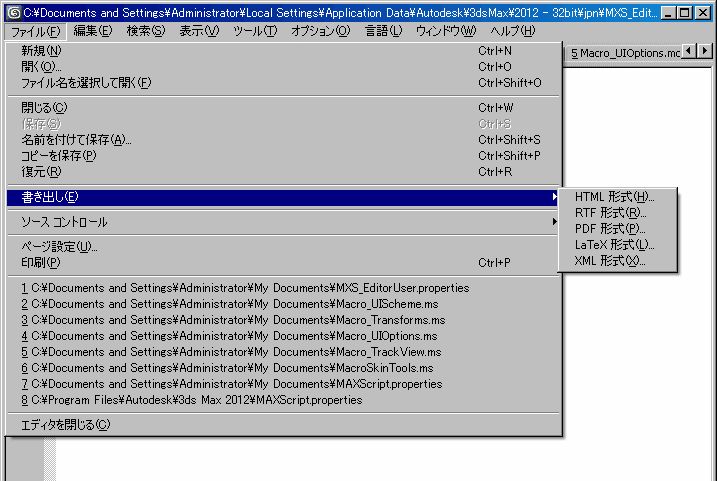

3ds Max 2008 で導入されたタブ付きの MAXScript エディタ の [ファイル]メニューには、ファイルの作成、開く、閉じる、書き出し、印刷を行うためのファイル関連のすべてのコマンドがあります。
[新規] ([Ctrl]+[N]) - 新しいタブに新しいスクリプトを作成します。これは、メイン メニュー/[MAXScript]/[新規スクリプト]を選択するのと同じです。ウィンドウの数が最大に達し、これ以上タブが開けない場合には、いずれかのスクリプトを保存して閉じ、新規スクリプトのために場所を空ける必要があります。既定値のタブ上限数は、10 です。これは、プロパティ ファイルを使用して、1 ~ 100 の数にカスタマイズできます。

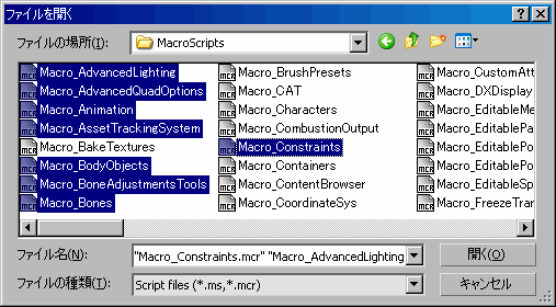

[開く ] ([Ctrl]+[O]) - 1 つまたは複数の既存ファイルを開きます。

[書き出し](Export) - 複数の書き出しオプションを持つサブメニューを表示します。各オプションを選択すると、[ファイルを 形式で書き出し]ダイアログ ボックスが開き、以下の形式のいずれかで書き出すことができます。
[ソース コントロール] - ソース制御オプションを持つサブメニューを表示します。これらのオプションは Perforce や Subversion などのソース制御ソフトウェアと組み合わせて使用できます (インストールされている場合)。 エディタをカスタマイズして外部ソース制御アプリケーションを使用する方法の詳細は、MAXScript エディタ プロパティ - ソース コントロールを参照してください。
最近編集したファイルのリスト - MAXScript エディタは、アクセスを容易にするため最近編集したファイルのリストを保持しています。最近編集したファイルのリストは、3ds Max ルート ディレクトリの MXS_SciTE.recent ファイルに保持されています。このリストは手動で編集できます。また、MAXScript を使用して最近のファイル メニューにファイルを追加することもできます。
